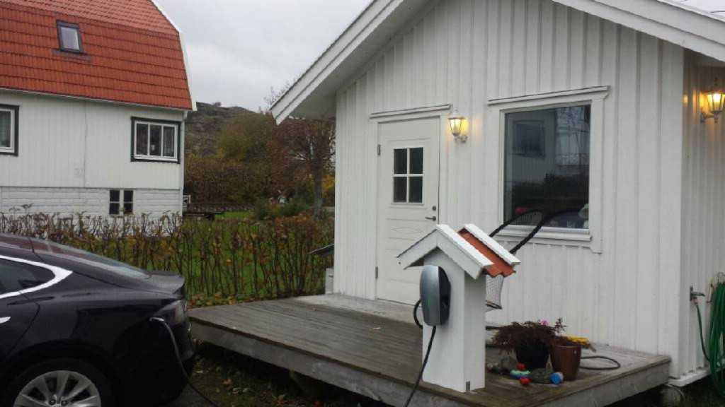

Satte upp en laddstolpe från tesla idag och känner tillfredsställelsen lägga sig i sinnet
Skickat från min GT-I9505 via Tapatalk
Riktigt snyggt! (om än upp och ned) :-)

Musikmannen66
Inlägg: 86
Blev medlem: 05 mar 2014 13:38
Ort: Tjörn
Re: Laddbox från Tesla
Inlägg av Musikmannen66 »
Ojdå hur rättar man till bilden . Jag är inte någon kodknackare
