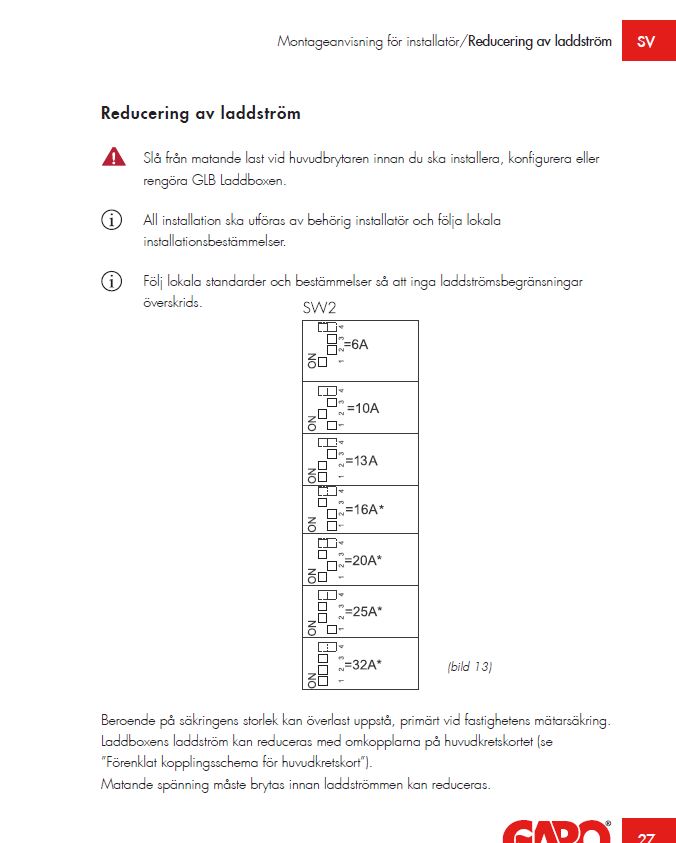

Du måste tänka hela huset och elbilsladdningen som ett ända stort system, vilket ska samverka perfekt. Gör en lista med alla prylar som finns i huset, så är det lättare att förstå.E_tron_CW skrev:Tack för svaren.
Off Grid... bra input. Våra huvudsändningar är på 25A (även laddaren är ställd på 25A inne i boxen) och jag har begränsat ytterligare (med appen) till 15A vilket ändå skulle landa kring det eftersom E-tron tar 11kW Max. Med det sagt så har du nog en poäng att kanske har vi skev belastning på någon fas eftersom nämnda avbrott skett kring middagstiden så tex kök disk spis ligger inte långt bort att misstänka. Ska prova och begränsa strömmen mer under den tiden så får vi se om det löser saken. Jag trodde nog själv att 10 A (15 -> 25) skulle vara marginal nog men kanske är så inte fallet.
Men ändå lite konstigt att bilen inte fortsätter ladda när begränsningen släppt.
Har för mig att jag läst här på forumet att Tesla avbryter laddningen om den stoppats tre gånger. Kanske är samma på e-tron, bilen tror att det är något tok med elförsörjningen.
Har också för mig att Garo boxen endast kan styra ned i laddeffekten i lite större steg, 6-10-13-16 A och inte i små 0,5 A steg som e-tron stödjer. Det skulle innebära att har du 19,5 A ström på någon fas in i huset avbryts laddningen helt.
Du har väl möjlighet att använda en timer även i Wi-Fi appen till Garoboxen, starta laddningen lite senare på kvällen och begränsa till 10 A så kanske det funkar perfekt.
