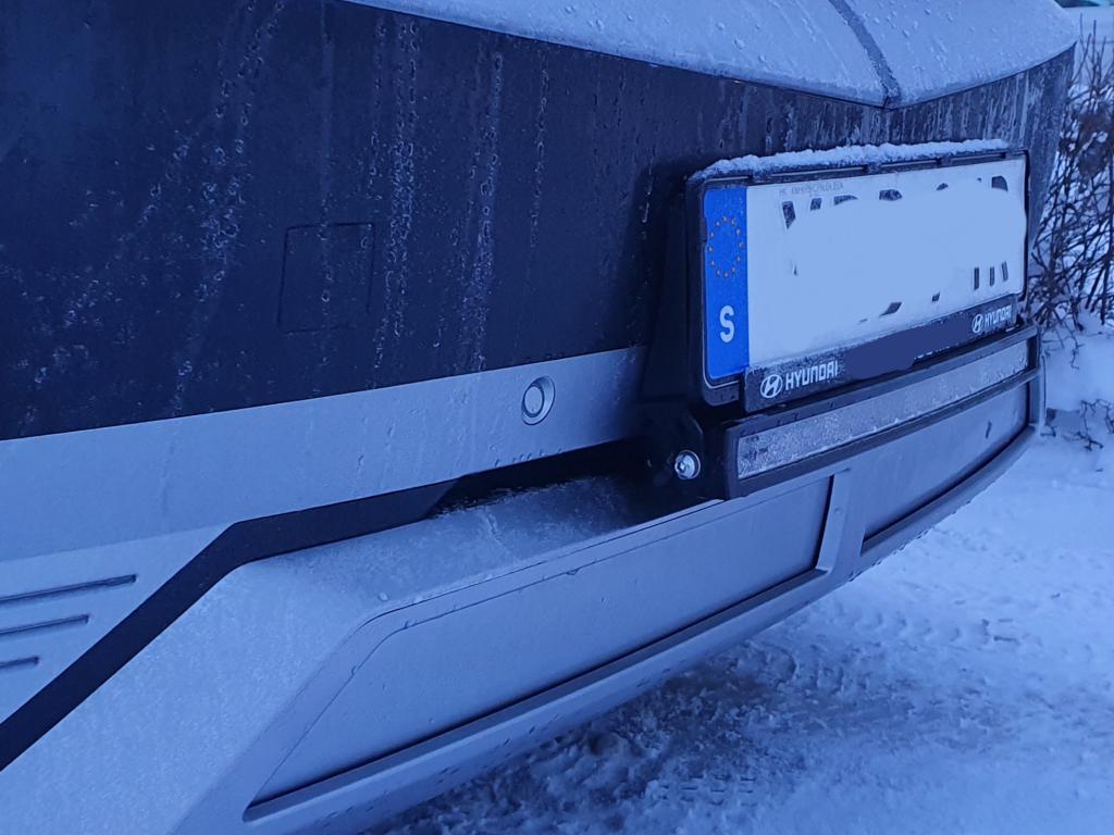

Jag har också monterat ledramp nu. Blev ett grymt lyft för mörkerkörningen
. Jag lyckades komma undan med strax under 2000kr för ledramp + reläsats + hyra av gds-hall.
Jag valde Julas böjda model på 98W som följer frontens böjning väldigt bra.
Det bökigaste med monteringen var helt klart att lirka igenom kablaget in till motorrummet.

Vad har du för fäste? Ser snyggt och diskret ut.MrRun skrev:Jag har också monterat ledramp nu. Blev ett grymt lyft för mörkerkörningen. Jag lyckades komma undan med strax under 2000kr för ledramp + reläsats + hyra av gds-hall.

Det ser ju bra ut, gillar att den inte sticker ut så mycket.MrRun skrev:Jag har också monterat ledramp nu. Blev ett grymt lyft för mörkerkörningen. Jag lyckades komma undan med strax under 2000kr för ledramp + reläsats + hyra av gds-hall.

Är det denna från Jula denna: Art. nr: 016051? Tycker det ser fint ut och vill gärna försöka installera samma. Vilken reläsats och monteringsplatta?Klintan skrev:Vad har du för fäste? Ser snyggt och diskret ut.MrRun skrev:Jag har också monterat ledramp nu. Blev ett grymt lyft för mörkerkörningen. Jag lyckades komma undan med strax under 2000kr för ledramp + reläsats + hyra av gds-hall.

Japp det är den rampen. Det står punktstråle men jag tycker det blev kanonbra! Känns inte som den beskrivningen stämmer.Tessi19 skrev:Är det denna från Jula denna: Art. nr: 016051? Tycker det ser fint ut och vill gärna försöka installera samma. Vilken reläsats och monteringsplatta?Klintan skrev:Vad har du för fäste? Ser snyggt och diskret ut.MrRun skrev:Jag har också monterat ledramp nu. Blev ett grymt lyft för mörkerkörningen. Jag lyckades komma undan med strax under 2000kr för ledramp + reläsats + hyra av gds-hall.
Blev inspirerad av liknande montage på FB av samma ramp. Har bara använt medföljande monteringsdetaljer. Tog lös regskylt och skylthållare, borrade två hål nedtill i skylthållaren och fäste rampen där med bult och mutter med vinkelfästena. Sen tillbaka med det hela lite högre upp så att rampen hamnar lämpligt i utrymmet som finns. La på loctite på skruvarna för extra säkerhet när skylthållaren monterades tillbaka.
Reläsats hittade jag ingen lämplig på Jula så det blev en från mekonomen (som dock hade rätt grova kablar och ett skyddshölje som jag fick ta bort sista biten mot rampen för att få igenom den i hålet).
