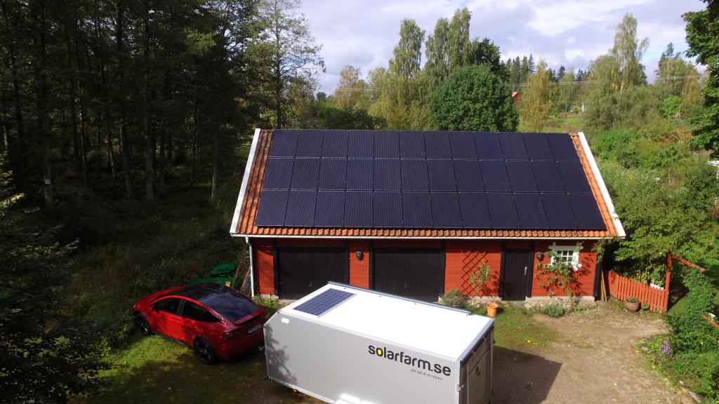

Jag köpte av Morgan på Solarfarm.
De skötte allt, smidigt och lätt.
Dessutom stod det en snygg MX på uppfarten under tiden.
