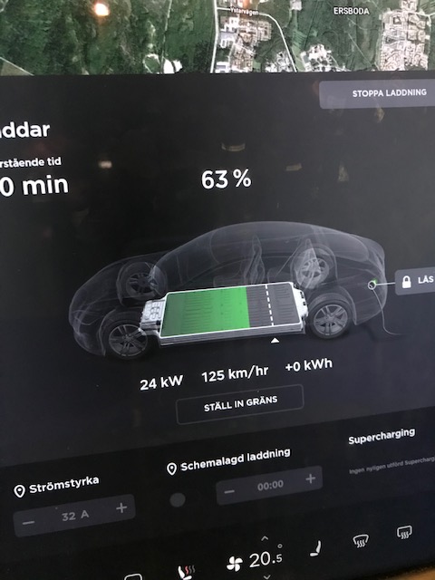

Efter uppgradering i förra veckan har jag testat på tre olika laddare, alla märkta 50kW.
I inget fall har jag fått över 25kW, utan det har börjat där på 24-25 och sen dalat.
Har visserligen haft 50-65% SoC då jag testat, men borde det inte bli mer?
MS70D-16 med dubbelladdare, så är det så här det kommer vara känns det ju hyfsat bortkastade 5300kr. Hade ju lika gärna nöjt mig med en 22kW-stolpe.

Låter som något är fel, antingen i bilen eller i de laddare du har testat, jag har testat 50kW-laddare hos Lidl Kungsängen och fick typ 48kW på min X90.
På SuC-CCS med adapter får jag >120kW.
Låg spänning i 70 batteriet gör att det ökar med högre SoC
Borde iofs ge mer än 25kW

Du har alldeles för hög SoC. Testa vid runt 30% så får du se skillnad.

Avtrappningen av effekt går iofs under 50kW först vid c:a 70% SoC för BT70-batteriet, TS borde väl få nära 50kW i angivet intervall, 25kW är ju alldeles för lågt.
Min bil låg på Lidls 50kW-laddare stadigt på 48kW ända upp till c:a 80% där BTX4-kurvan dyker även för SuC.

Jag ska testa igen med lägre SoC också, men jag tänkte som du här; det borde ligga nära 50kW.

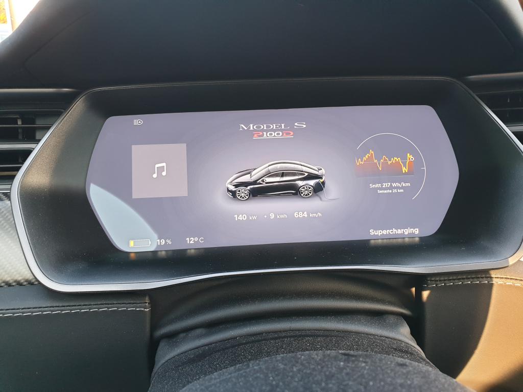

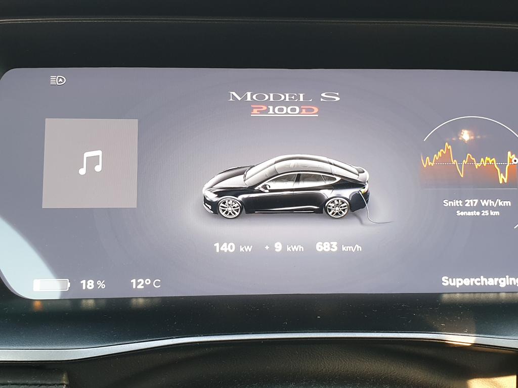

Kom in med 10% kvar i batteriet idag och laddade med 140kw upp till 40% och sedan började det sjunka.
Efter 50% laddar den under 100kw.
Det verkar som en rejäl mjukvarulimit är satt runt 50% tyvärr. Hade den kunnat ladda upp till iaf 70% i 140kw så hade jag varit nöjd.
Men får man verkligen snabbare laddning bara genom te uppgradera till CCS?
