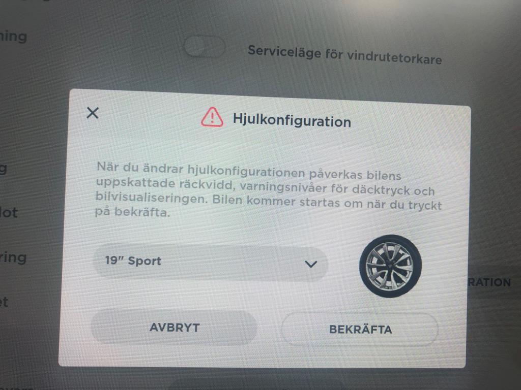

Det går inte att diskutera förbrukning om man inte anger vilken hjulstorlek man har då det är olika "typical" beroende på hjulstorlek om jag förstått det rätt.
Om man lägger in vad man har för bil i sin profil (det som visas underst i varje post) behöver man inte upprepa detta varje gång.
Nej, det är samma typical. Kör själv med 20" året runt.
Däremot är det annan typical på SR+, LR RWD och P såklart. Men hjulstorleken påverkar inte typical (dock borde den såklart göra det).

Legato skrev:
Tror dom ändrade detta i början av året. Dvs hänsyn till hjulstorlek förutsatt att du har rätt hjulstorlek inställt på tesslan.
M3 LR Drag 2019 Såld
M3 LR Drag 2023 feb

Nej detta är två olika saker.
Typical är samma oavsett fälg. En LRAWD har ca 500 km när den levereras oavsett om du valt 18", 19" eller 20".
Det som uppdaterades var att energigrafen tar hänsyn till hjulen när den uppskattar faktisk räckvidd. Dvs den du ser under "trip" i energigrafen, samt det naven använder för att beräkna när du ska stanna och ladda osv.

Ok, jag är inte helt säker men jag gick får 151 wh till 157 (eller 158 wh) "typical" i energi grafen efter en uppdateringen i början av året.
Gick från 494 km till 482 km, ett tapp på runt 2% över några dagar, laddat SuC 4 ggr på 750 mil.
EDIT: Dvs uppskattad räckvidd

Om typical ökar från 151 kw/km till 158 kw/km så får du en lägre räckvidd. Typical är väll en konstant som sätts från bil och konfiguration och om man ändrar den konstanten för de väl konsekvens på uppskattad räckvidd, eller?
Nej återigen så påverkas den ej av konfiguration, bara av modell.
Skulle den ändras med konfiguration skulle inte heller Tesla kunna uppge en siffra för räckvidd på respektive modell.
Jag tror som sagt du blandar ihop begreppen. Uppskattad räckvidd är den siffra som du får i energigrafen/navigatorn. "Typical" är en konstant som avgör hur många km din BMS kommer visa vid en viss SOC. Dessa två har ingen koppling sinsemellan.
