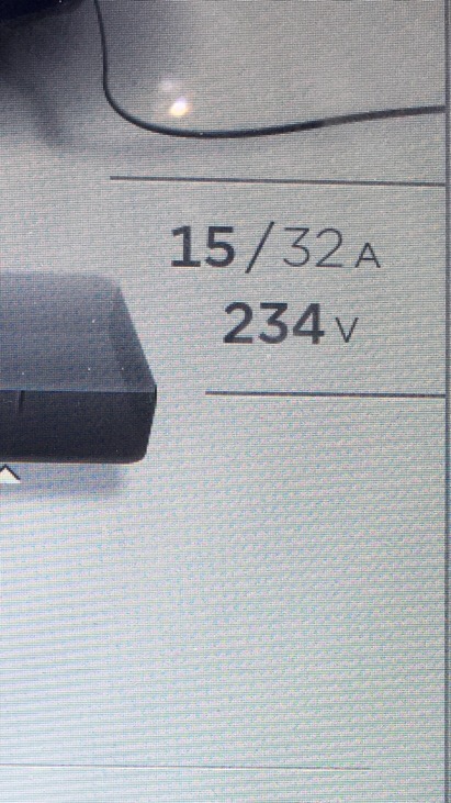

Du kan se det på laddskärmen, där står vad stolpen kan ge när du är inkopplad.
Re: Laddhastighet enkel- vs. dubbelladdare
Postat: 17 maj 2016 14:34
av Gustafsson
Du kan se på skärmen här:

Jo det känner jag till och brukar kolla, tänkte mest om det på grund av dessa laddkretsar lixom inte syntes i displayen utan att det
även där såg ut som om stolpen bara kan ge 16A, fast när jag tänker efter lite till så har ju inte det med laddkretsarna att göra, den informationen
kommer såklart direkt från stolpen via kommunikationen den har med bilen först...
