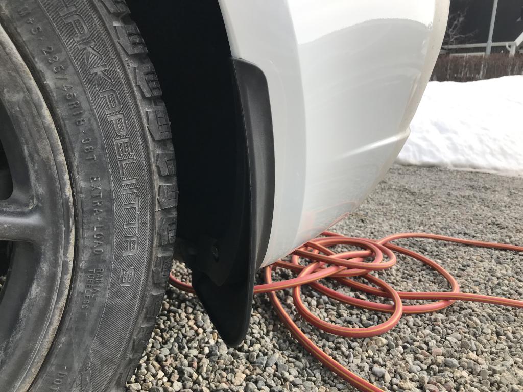

Wow, hämtade mina ifrån Tesla och monterade dom. Detta är riktigt skräp! :evil:
Hur kan de på allvar lämna ut de här stänkskydden med SÅ dålig passform? De skrapar ju i marken vid minsta lilla farthinder eller ojämnhet i marken. Tycker mig nästan märka att de tar i marken vid kraftiga accelerationer också.

Köpte hamphi stänkskydd. Monterade bak först och de satt perfekt. När jag sedan monterade fram så tycker jag att det glappar överallt. Satte de två medföljande fästen utanpå stänkskyddet och tryckte därefter in själva ploppen och sedan borrade jag ett hål i övre och satte dit de medföljande skruven uppe på hörnet. Glappar dessa stänkskydden för er också?
Har också Hamphis men inget glapp. De sitter fint efter 1500 mil :)

Tack för svar, jag borrade med 3mm. Kanske för stort för att fästas ordentligt. Skruven gängar men bottnar inte.
Jag borrade nog med typ 1mm, och den fäste fint direkt. 3mm kanske är för grovt, ja. Och jag såg till att ha ett rejält tryck på skyddet för passningen när jag borrade för att vara så säker som möjligt att det inte blev för slappt "inåt".

Skruvade på två skruvar till utan att borra. Hjälpte lite men glappar ändå.

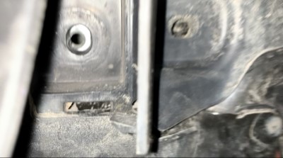

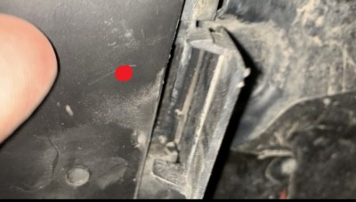

Köpte hamphis ”kraftiga”, bara testat montera ena fram. Orginalvarianten satt med skruv under bilen + 2 plastskruv. En liten lucka exponerar ett skruvhål. Det finns ett hål i den delen som löper under bilen på hamphis stänkskydd också men hålet matchar inte.
Använder ni skruv under bilen?
Inlägg: 9338
Re: Stänkskydd
Nej, jag kom inte åt med vare sig skruvdragare eller skruvmejsel.

Det var snarare en bult istället för skruv, sexkantigt huvud. Fick med ett verktyg så det var enkelt att ta bort, men de nya är inte anpassad för att fästa där verkar det som :(

Ja, fast den "nya" skruven måste bli en plåtskruv eftersom det inte finns något gängat hål.
Jo, men undrade om någon testat att borrat nytt hål i stänkskyddet för att kunna fästa i befintlig gänga. Inte säker på vad tanken med hålet i stänkskyddet är som inte passar för nåt. Dåliga bilder, trångt under bilen :lol: .
Bulten kan bli för kort kanske, original var nedsänkt. Skydden sitter hyfsat utan dock, får väl duga.

Ja, den medföljande skruven är alldeles för kort, och det lär krävas en distans för att det skall funka.
