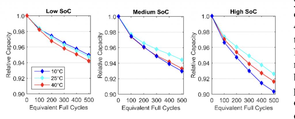

Elof skrev:
Då vore det vänligt om du vill förklara vad det är vi ser.
Jag kliver in i JM ställe. Han har såklart helt rätt!
Om du tittar på grafer a för medium SOC och high SOC, ser du att batterierna degraderas mindre om de cyklas vid 25 grader istället för 10 och 40 grader.
För maximal livslängd när det kommer till cykler är alltså runt rumstemperatur bäst.
För låg SOC, där min bil oftast går, är temperaturen av mindre betydelse. I just detta test verkar 10 grader vara bättre än 25. I andra tester följs de ofta åt, dvs 10 eller 25C spelar ingen roll.
Det här är också ett (litet) incitament för att köra med låg SOC, dock är cyclic aging så liten del för de flesta att man kan försumma de effekterna.
(5% på 500 cykler = 20.000 mil, dvs 5/20= 0.25% cyclic aging per 1000 mil)
