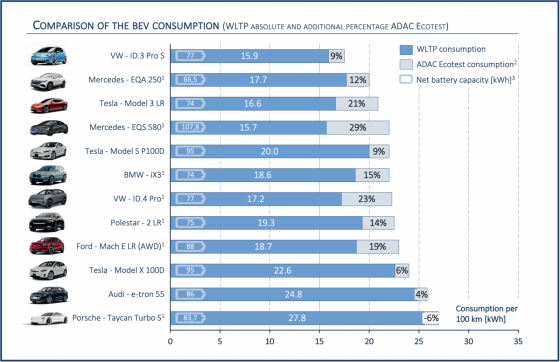

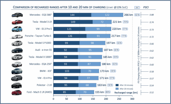

Den här grafen är lite mer korrekt då den har baserats på verkligt uppmätt förbrukning enligt ett Test som tyska NDAC gjort under motorvägskörning. Istället för sist hamnar E-tron i mitten. En stor del av förklaringen var att Model 3 drog ca 20% mer än WLTP förbrukningen. Där E-tron låg 4% över WLTP Och var den näst bästa bilen för att ligga nära WLTP.
På totalt 20 min så laddade Model 3 bara 18% snabbare räckvidd/min än E-tron 55.
Så beroende på hur testerna utförs och presenteras så går det nästan få vilket resultat man vill…

Fast där gäller det ju att du kommer in med låg SOC med de andra bilarna för att du ska få lika snabb laddning.

Precis, testet utgår ifrån att alla bilar började med 10% SOC när laddningen påbörjades. :)
