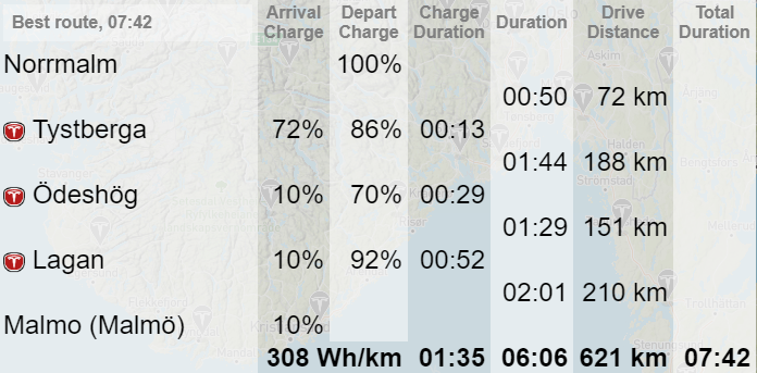

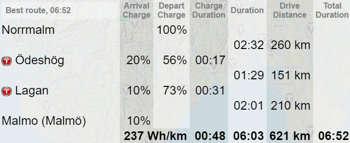

Här är ett exempel på hur temperatur och väglag påverkar restider och laddstopp, Stockholm - Malmö med min bil (X90D).
+20 grader och torra vägar: -10 grader och "Heavy Rain or Snow": c:a 30% högre förbrukning alltså och 50 minuter längre restid.
