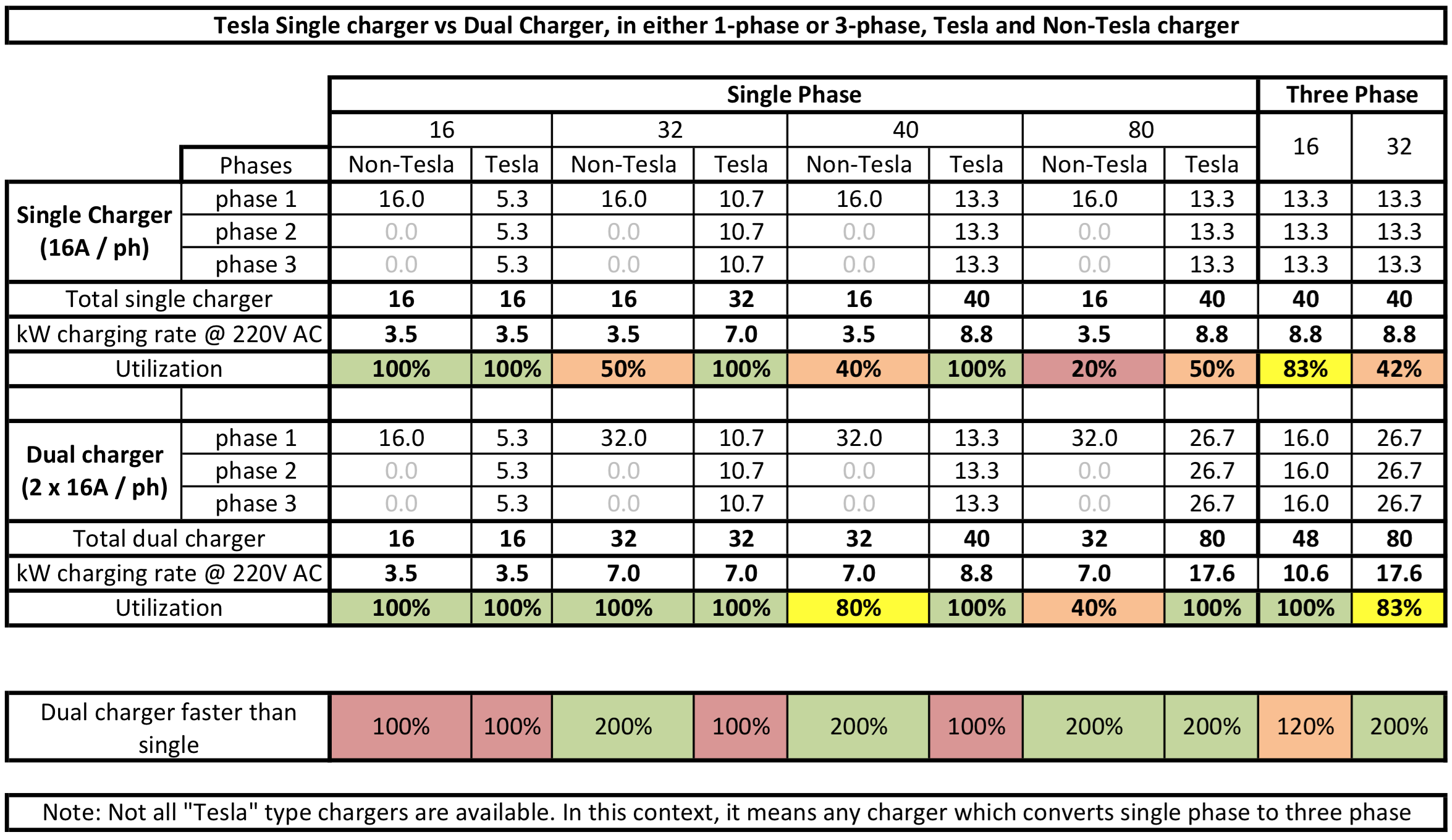

hmmm, wait what. den där tabellen hänger ja inte riktigt med på... få se nu..

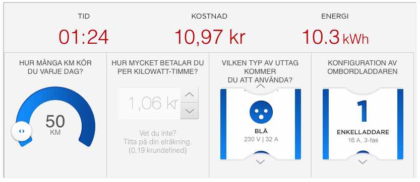

fast på teslas hemsida visas ju att de går att ladda 7,4 kW med enkelladaren på enfas (vist e dom där blåa kontakterna är enfas?)

Ok, basen är att varje laddare kan ta 16A trefas. Men när man kör enfas kan man "bygla" ut den ena fasen på flera in. Detta sker i Teslas 32 A blå enfasadapter.
Med Teslas UMC (laddkabel) kan ingen ladda mer än 11 kW.
* Blå adapter ger 230V 32A
* Röd adapter ger 400 V 16A trefas (man kan ha adapter till 32A, men kabeln klarar ändå bara 11 kW)
* Shuko adapter ger 230V 13A.
För att få 16A shuko får man t.ex. ha en egen adapter mellan den blåa och en shuko.
Enfas typ2 laddare får man endast 230V/16A med enkelladdare och 230V/32A på dubbelladdare (om det är en 32A laddare alltså) om man inte har en specialbyglad typ2 kabel.
Trefas typ2 laddare ger 400V/16A på enkelladdare och 400V/32A på dubbelladdare.
För att få 22 kW måste man alltså ha en typ2 box eller liknande hemma. En adapter 32A röd till typ2 kan ju funka också.
