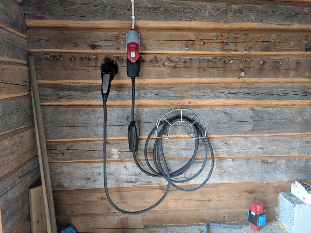

Bifogar en bild på egen, billig setup. Nytt trefasuttag, Teslas trefas UMC och en (riktigt) gammal trädgårdsslanghållare jag räddade undan att skrotas. Samt en Typ-2 hållare från EVConnect. Installerat i kallgarage. Blev riktigt bra måste jag säga.

Har min UMC inkopplad och bilen nedställd till 8A. Sladden hänger på väggen. Funkar för mig som kör 7 mil om dagen. Ser ingen skillnad i smidighet jämfört med en box. Kostnaden för en installation av en 3-fas box (om man desssutom inte har 3-fas framdraget) är helt omöjlig att räkna hem. Det är väl mer för att slippa ladda varje dag i så fall. Men med det sagt, så har jag ju bara laddat 3 nätter än så länge. Har laddat lite på SuC och Maxi, så än så länge funkar det bra. Kanske blir en box i framtiden, när bidraget är klart efter den 18 juni.

Juste garagestomme! :D
Riktiga grejor

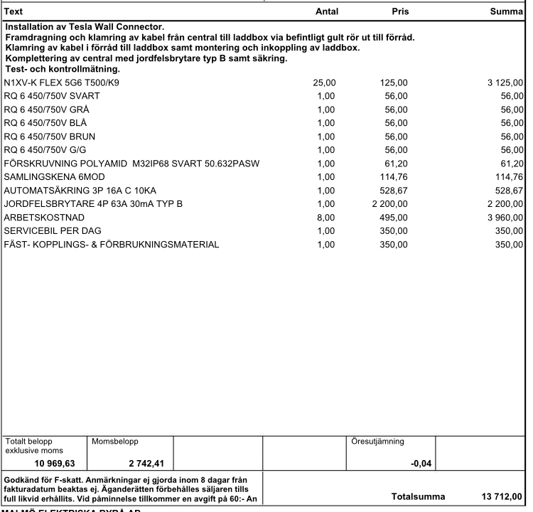

Håller med om att det låter dyrt. Bifogar offerten. Tog en kraftigare kabel för att vara förberedd för elbil nr 2. Priset gick då upp något.
Tydligen räknar de med en dags arbete. Låter overkill. Installatören är ”rekommenderad” av Tesla.
JFB kan man köpa själv och spara en tusenlapp. Men då tappar man garantin så det kommer jag inte göra. :?

Hyfsat påslag på N1XV kabeln. Den kostar 46 kr ink moms per meter... Jösses att ta ut 125 kr för den... Detsamma gäller RQ6. !m av den kostar 17 kr. Så de fakturerar 4250 kr för kablar som kostar 1250 kr. :shock: :roll:

Vilket rån.
Skulle tro att eftersom man fick halva betalt av staten tidigare så saltar dem arbetet så in åt hel.....
Jag installerade en Tibber Easee box för någon månad sedan. Det kostade mig 7916kr ink allt som behövdes (boxen en inräknat), men då drog han fram ett annat uttag också. Så hade det bara varit boxen hade vi nog hamnat någonstans på 5000kr. Och då tyckte jag ändå han tog i när han fakturerade 3 timmars arbete.
