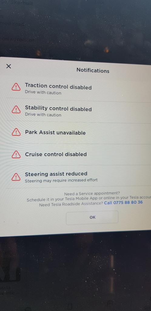

Jo tyvärr bromsade den ganska ofta för lastbilar också och i veckan kom fler felmeddelande upp än på gamla med 20000 mil.
Men Malmö tog in den dirket igår, bra service igen Fick i allafall en Tesla som lånebil
