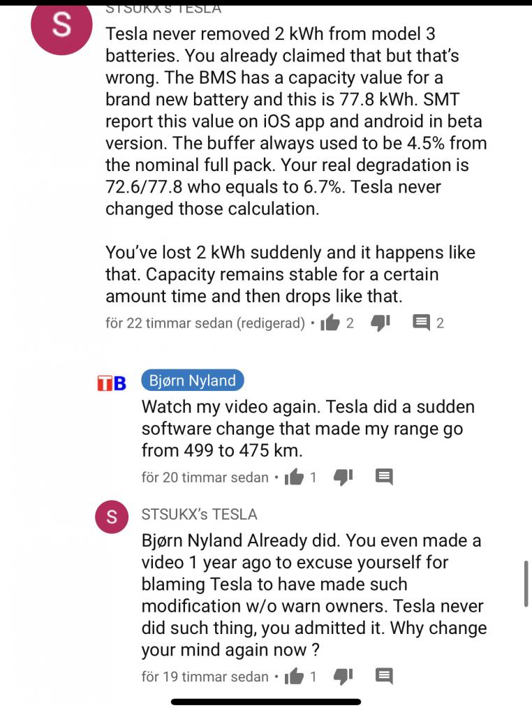

Re: Degradering batteri
Nylands teori om att 2kWh försvunnit i någon uppdatering stämmer nog inteNiklasTesla skrev:Tack för videon och inlägget. Då var det alltså uppdatering 2019.10 som man via mjukvara skapade buffert i botten. Degradering i mitt batteri (ca 5,5% eller ca 4% beroende på hur man ser det) ligger nära Tesla Björns och vi har kört lika ungefär mycket så är nöjdTellus skrev:
