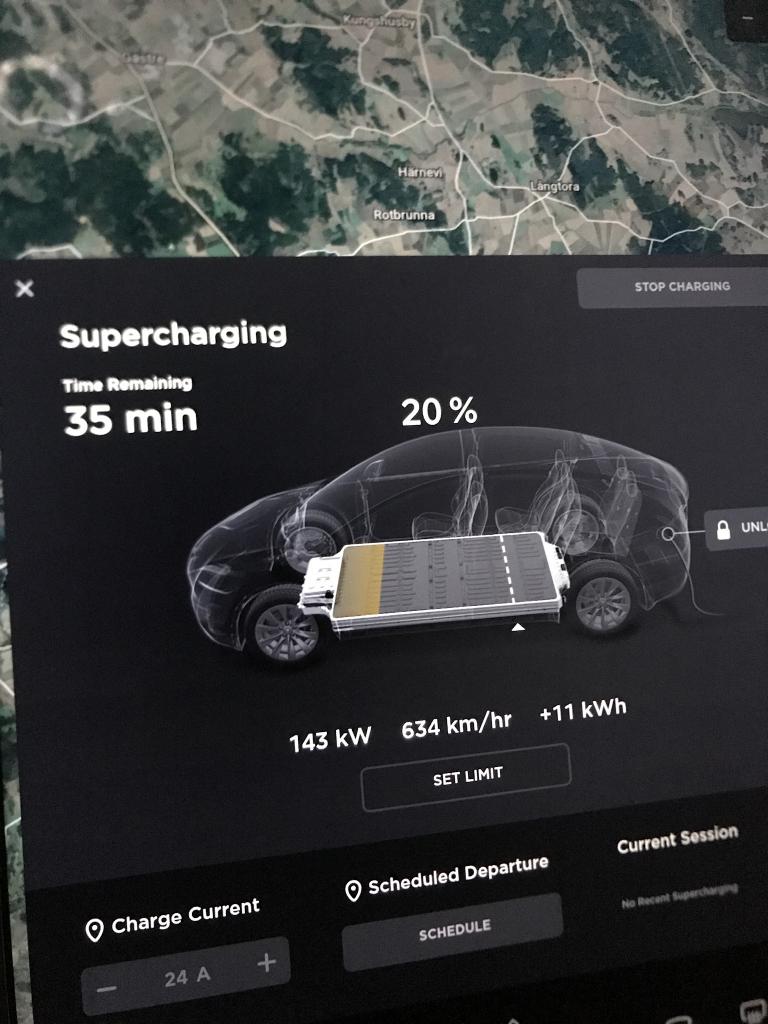

Vet inte om denna har besvarats tidigare men varje gång jag laddat i Enköping har det laffat max 70 kW. Jag har testat vid olika tillfällen på dagen och både när det varit tomt där och med några få bilar. Har testat olika laddplatser varje gång.

Har själv fått över 100 i Enköping... va där förra helgen.. stod själv, kom upp i drygt 100 kort stund men låg mest i ca 80-90kw
Re: SuC Enköping långsam
Har batteriet hunnit bli riktigt varmt? Hur långt har du kört innan?

Har fått 143kW i Enköping med min X.

Hade över 130kW med min M3 LR i onsdags, två andra var där samtidigt, en X och en S. Men egna par allihop.

Laddade med 142kW förra helgen. Var nog 5-6 bilar där just då.
Har man bara kört 20-30 minuter innan laddning så har man troligen inte hunnit värma upp batteripacket. Brukar krävas 1-1,5 timmar för att få bra laddhastighet.

Det är inte så att du har för hög % när du börjar ladda?

Tack för alla svar. Jag har haft 20% och uppåt. Troligen har batteriet inte blivit tillräckligt varmt än.
