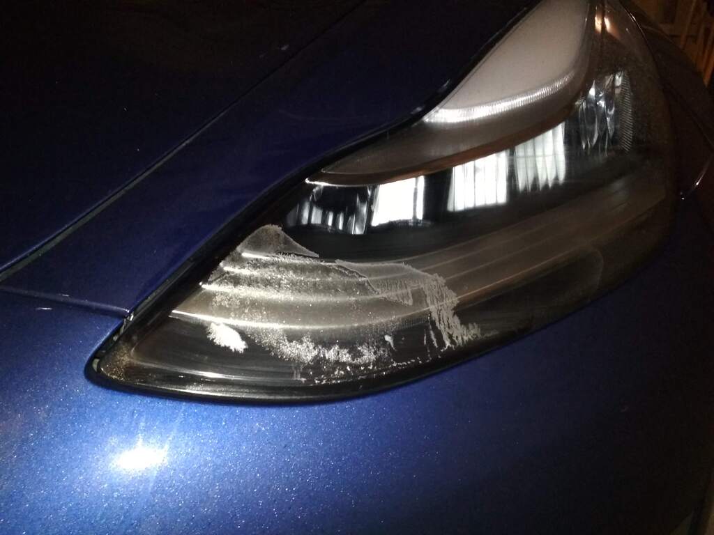

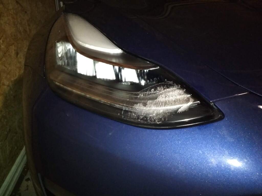

Eller is inuti lyktglaset, dvs kondens. Det har jag precis drabbats av:
Jag upptäckte det genom att jag precis som trådskaparen tyckte helljuset var ovanligt klent. Och mycket riktigt, precis framför helljus-led:arna sitter en schysst frostkaka. Likadant på båda sidor. :( Jag kör inte särskilt mycket med helljus vilket rimligen innebär att det är den kallaste delen av glaset och därmed drar åt sig kondensen och därmed frosten.
Bilen står i kallgarage och har inte upplevt plusgrader på några veckor.
