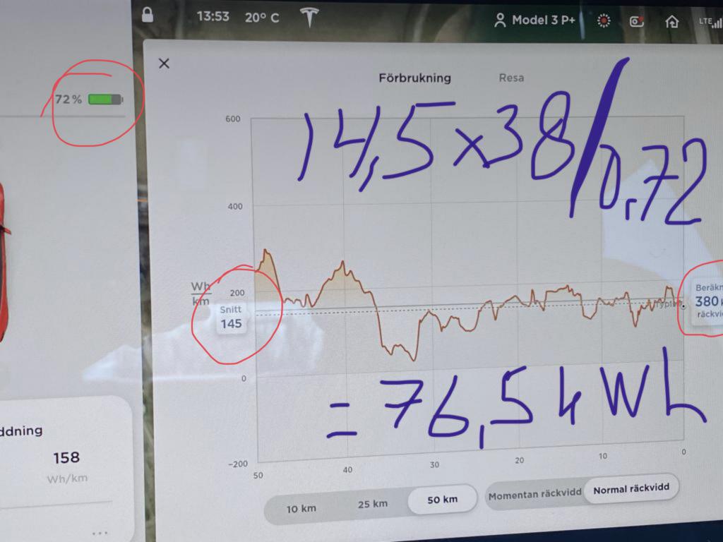

Re: Tesla Model 3 standard 2019 räckvidd
Ha helst laddning 80% eller mer för mindre felmarginal.
Ta fram energiskärmen i bilen och ställ in den enligt denna bild, dvs 50km och normal räckvidd.
Ta sedan de tre värden jag ringat in i rött och räkna ut som jag gjort.
Dela gärna resultatet eller posta foto på skärmbilden så räknar vi.
Dels kan du räkna fram degraderingen(eller kvarvarande kapacitet egentligen) med Tellus bra handledning, dels behöver du förstå räckviddsbegreppet.
WLTP-testet görs inte i kall väderlek så värmesystemet används inte. Vidare är genomsnittshastigheten 46.5km/h.
Det är inte speciellt rättvisande även de som tog fram WLTP påstår det. Det är bättre än den föregående mätstandarden men inte speciellt likt verkligheten.
Dessutom körs WLTP-testet tills bilen stannar. Tesla använder en buffert på 4.5% av batterikapaciteten som ligger under 0% på skärmens batterimätare. Du kan börja med att dra av 4.5% av räckvidden även om du kör i +23 med värme/AC avstängd om du inte tänker köra ned under 0% på skärmen.
Jag tror din Model 3 SR( + gissar jag?) har en EPA-räckvidd på runt 386km. Nytt batteri visade ungefär 386 km.
Du kan kika på hur många kilometer som visas med full laddning och jämföra.
Det amerikanska EPA-testet ligger till grund för räckvidden som visas på skärmen och jag har för mig att att förbrukningen ligger runt 133Wh/km för att köra så att räckvidden räknar ned lika fort som körda kilometer. Normalt ligger man ofta högre än den förbrukningen och kommer kortare än skärmens visade range. När det är vinter och kallt blir det stor skillnad.
Titta på sidan ”Resor” på skärmen och kolla in fin förbrukning. Håller du runt 133 Eh/km kommer du ungefär lika långt som mätaren visar. En vinterdag är nog inte 200Wh/km orimligt och då tappar man en tredjedel av räckvidden. 36 mil blir 24. Förutsatt attman inte har någon degradering och kör till bilen stannar, annars är det kanske 20mil.
