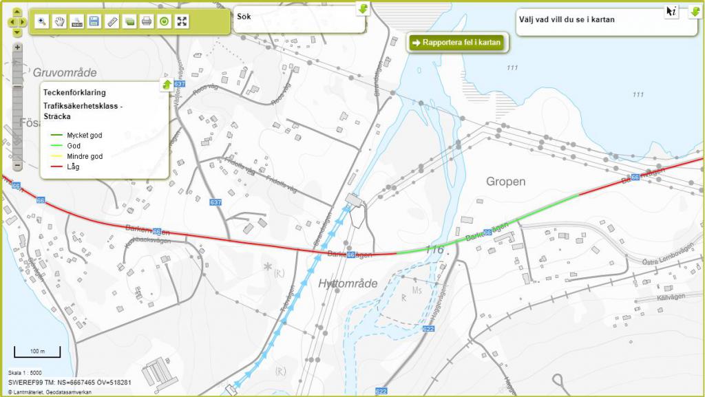

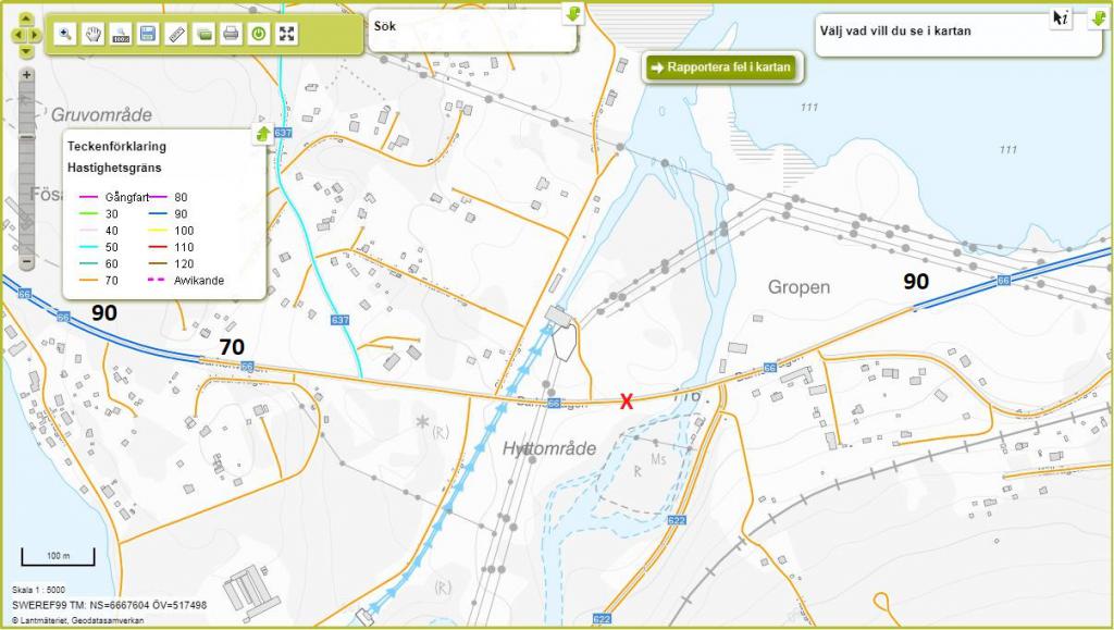

Händelseförloppet är att jag kör på en landsväg med 90 km/h hastighetsgräns och AP inkopplad. Ingen framförvarande bil eller andra hinder. Hastighetsgränsen ändras till 70 och bilen visar detta. AP begränsar korrekt tillåten hastighet till 70. Strax innan en korsning ändrar AP visningen för max tillåten hastighet till 90 och accelererar fullt mot 90... Obs att visningen av aktuell hastighetsgräns är fortfarande 70.
Det här är helt repeterbart och sker på exakt samma ställe (vid röda krysset, färdriktning mot öster):
Jag började rota i trafikverkets databas NVDB för att se om det fanns någon felaktig hastighet på den här positionen, men allt såg korrekt ut. Efter lite bläddrande bland den stora mängden detaljlager hittade jag "Trafiksäkerhetsklass - Sträcka" som då visar:
De röda sträckorna är alltså "låg" trafiksäkerhetsklass, den gröna är "god" trafiksäkerhetsklass.
Med andra ord: Jag kör på AP i 90 på väg med låg säkerhetsklass, och AP sänker korrekt till 70 med fortsatt låg säkerhetsklass. Säkerhetsklassen ändras till "god" och AP skiter i allt vad hastighetsgränser och restriktioner heter och återgår till den hastighet som ursprungligen låstes (90). Detta strax före anledningen till hastighetssänkning.. Man blir rätt överraskad varje gång det händer...
Det finns säkerligen fler liknande platser, typ landsväg med hastighetssänkning vid korsningar. Kan det vara så att Tesla tidigare använt trafiksäkerhetsklass "mycket god" som gräns mot "restricted" men att någon tyckte att "god" borde räcka..?

Googles streetview har bilder från 2019 och 2021 vid röda krysset, olika på körriktningen. På nyaste bilden är det skyltat växling mellan 60 och 80 vid röda krysset - om jag har tittat rätt. Det behövs ett antal felanmälningar på NVDB innan något fel rättas till. I Dalarna har det på flera ställen varit ändringar både upp och ner eftersom överklagande kommunala surgubbar vill köra fort i stället för säkert.

Om jag får gissa så skulle det kunna inträffa här: En förutsättning är dock att AP senast aktiverats vid en högre hastighet, och som den sedan begränsat. Vid den ljusgröna sträckan kommer då AP att släppa restriktionen och återgå till den högre hastighet som hölls vid aktiveringen. Den kommer också ignorera eventuella ytterligare hastighetsbegränsningar längs den ljusgröna sträckan, precis som på motorväg..spezializten skrev:Exakt detta hände mig på väg mellan Skövde och jönköping. Snacka om dålig tajming när bilen gasar upp kraftigt på en 80 sträcka och lyckad göra det 40-50 meter innan en fartkamera som givetvis var aktiv! Slutade med en bot på 1500kr. Riktigt jävla dåligt och det var ta mig tusan inte jag som körde för fort
