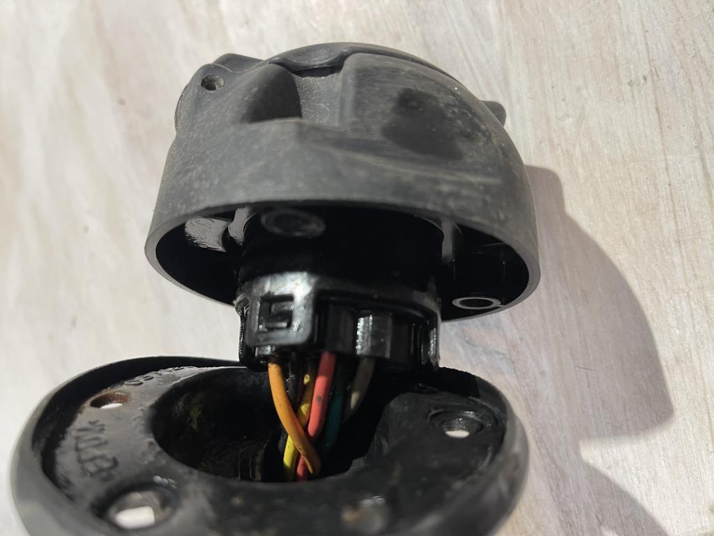

Vill byta från m3 till my begagnad. Vill ha dragkrok och när jag tittar på annonsbilder ser jag flera som på skärmen har symbolen röd husvagn. Haft det på min m3 vilket innebär vatten i släpvagnskopplingen.
För att fixa det behöver man montera bort den, torka ut den, och tejpa sladden för att förhindra vatten att ta sig in (köper man en ny kopplingsdel behöver man tejpa den innan montering). På m3 är det väldigt bökigt att fixa detta, bland annat behövdes min frus lite mindre hand som kom längre in för att lossa kontakten. Detta görs via den befintliga dragkroksluckan, och själv liggandes på marken.

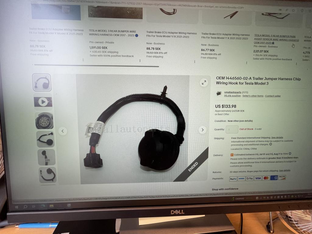

Trailer mode av eller på spelar ingen roll, felet är vatten i kontakten med följd att röd husvagn symbol är tänd. Min bil funkar nu utan röd husvagn sedan i somras då jag tejpade kontakt och ledning, innan hade jag röd husvagn i ett år, utom om jag kopplade släp, då blev den blå.
Det är svårt att testa om man köper tex via Carla, de har nu ett antal my med röd husvagn symbol i deras bildmaterial, jag tror inte de vet att det är ett fel på bilen.

Men skulle vara kul att höra om någon har fixat detta på sin my.

Jag har haft samma problem på min Y, den röda husvagnen lös konstant oavsett mode. En ranger löste det genom att byta kontakt samt fylla silikon och tejpa för att förhindra vatten från att ta sig in. Tror det tog en dryg timma för honom att utföra arbetet och han var tvungen att demontera bakstycket.
Det var inte första gången han utförde detta arbete på en Y..

Va bra att iallafall den rangern visste att det inte räcker med att bara byta kontakten, eftersom en ny kontakt kommer att ge samma fel igen om ett tag.
