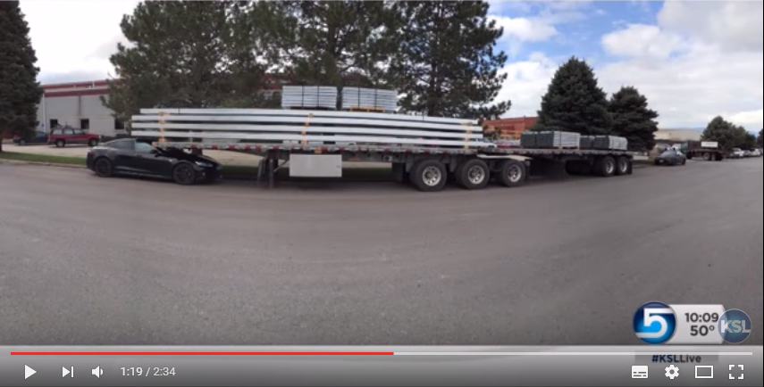

En Model S kör iväg av sig själv. In i en lastbil.

OM vi får mer info ska det bli spännande att höra, men jag gissar på att vi inte får reda på mer, utan att Tesla:s version stämmer ganska bra, dvs
kanske en kombo av info från bilen stämmer samt att ägaren strulat till det lite (oavsiktligt kanske).
Re: En Model S kör iväg av sig själv. In i en lastbil.
Jag tycker att ägaren framstår som pålitlig, och det känns väl inte rimligt att han skulle sitta med mobilen och köra sin egen bil rakt in i ett lastbilsflak?
Om jag minns rätt så behöver inte key fobben vara nära bilen för att summon ska fungera i USA? I så fall kan i praktiken vem som helst fjärrstyra hans bil, bara de har hans inloggningsuppgifter till MyTesla. Kan det ha varit någon som testat funktionen i hans frus mobiltelefon? Man behöver ju inte alls logga in i appen, så om hans fru lagt ifrån sig sin telefon någonstans, så kan vem som helst ha öppnat appen och använt summon.
Det faktum att det hände tre sekunder efter han lämnat bilen, tyder på att någon följt med på hans position i appen och sedan enablat summon för att rulla bilen lite för att skoja med honom.. men eftersom summon är slö, tar det i praktiken en stund innan det enablas så killen hann iväg innan bilen satte av.

Tesla har dragit ut loggarna och verkar konstatera att han är full of shit, som de säger därborta: http://www.theverge.com/2016/5/11/11658 ... ash-letter
Intressant att man kan aktivera summon med växelspaken innan man hoppar ut bilen.
Det är ju perfekt när man ska parkera i smal ficka.
Det är ganska segt att ta fram mobilen och köra med den, och inte helt ovanligt att den bara kör en meter trots att jag håller knappen inne hela tiden.
Tror att det som hände var det som KmanAuto visar.
Alltså att summan (av misstag) aktiverats av en av hans kompisar och att bilen sedan kört in i trailern.

Lite förvånad att hela den här tråden går ut på att klura på HUR autosummon aktiverades istället för att klura ut VARFÖR Teslan missade att det stod en hel lastbil framför?
Visserligen maximal otur att lastbilen var byggd med extremt långt överhäng men trots allt bör ju bilens sensorer/radar/kamera lyckas upptäcka den, kan ju jag tycka?

Jag tror autopark/summon framförallt använder parkeringssensorerna, som inte ser så långt och främst upptäcker hinder längs lägre delen av bilen.Datordoktorn skrev:Lite förvånad att hela den här tråden går ut på att klura på HUR autosummon aktiverades istället för att klura ut VARFÖR Teslan missade att det stod en hel lastbil framför?

Jag tror att bilen såg alldeles utmärkt lastbilens bakaxel och ansåg att den fortfarande har en hel meter kvar till den... men såg inte lastbilens enorma överhäng. Jag menar ENORMA! Lasten hängde ut säkert tre meter bakom bakaxeln enligt bilderna. Sådana lastbilar måste ju ha underkörningssskydd just för att undvika att bilar kör in under släpet, men den här verkade sakna det?
Teslans radar är placerad längst nere i nosen så den tittar väl inte tillräckligt uppåt för att ha sett utskjutande släpet.
Eller rent av så att summon använder endast ultraljudssensorerna? Ändrar egentligen inget för de sitter också för lågt för att se utskjutande släpet.
- TiborBlomhall
- Inlägg: 7450
![Shocked :shock:](./images/smilies/icon_eek.gif)
Lasten hänger ju för f-n ut typ tio meter bakom bakaxeln?!
För att sensorerna skulle ha reagerat skulle de behövt titta typ 45 grader uppåt istället för framåt!
Betänk dessutom att bilen startade från endast några meter bakom lastbilen, inte kört fram långt bort ifrån. När bilen började rulla var lastbilens last redan inte framför bilens nos utan snett ovanför.

OM det nu skulle vara så att den INTE använder sig av kameran så innebär det exempelvis att om garageporten inte öppnar sig fullt av en eller annan anledning så kommer man att antingen sätta porten i framrutan eller dra några schyssta repor i taket alltså?

Det är väl framtill på släpet bilen har kört in under? Det ser ut att vara ett ledat släp.TiborBlomhall skrev:
Vad är det för konstig lastbil han körde in i?!![]()
Det där är inte bakdelen det är fronten den åkte in i. 1:16 in i filmen ser du "haken" under släpet och 1:17 ser du att ekipaget i sin helhet och då kan man klura ut att det är fronten av släpet den åkte in. Alltså ett parkerat släp utan lastbilen.TiborBlomhall skrev:Jag tror att bilen såg alldeles utmärkt lastbilens bakaxel och ansåg att den fortfarande har en hel meter kvar till den... men såg inte lastbilens enorma överhäng. Jag menar ENORMA! Lasten hängde ut säkert tre meter bakom bakaxeln enligt bilderna. Sådana lastbilar måste ju ha underkörningssskydd just för att undvika att bilar kör in under släpet, men den här verkade sakna det?

Jag kan med ganska stor säkerhet säga att det inte använder kameran. Kameran används till att följa vägmarkeringarna. Inte för att med artificiell intelligens hitta föremål i kamerabilden.Datordoktorn skrev:OM det nu skulle vara så att den INTE använder sig av kameran så innebär det exempelvis att om garageporten inte öppnar sig fullt av en eller annan anledning så kommer man att antingen sätta porten i framrutan eller dra några schyssta repor i taket alltså?

Varken radarn eller ultraljudssensorerna hade en chans för redan när bilen började rulla befann sig lasten på släpet ovanför deras arbetshöjd.
Bilen trodde väl sig ha fortfarande en meter kvar att köra när den körde in i lasten.
