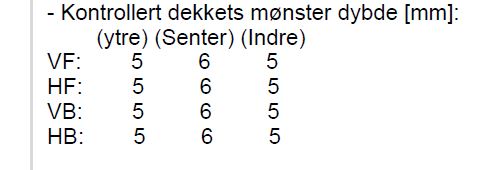

Har standard suspension på min bil, har kört ca. 2500 mil så långt på Michelin Primacy 3. Hade bilen inne på fix av lite smågrejer i juli, då gjorde Tesla en check av mönsterdjup utan att jag bett om det - tack för det - resultatet var väldigt bra med tanke på hur mitt "slitagemönster" såg ut:
