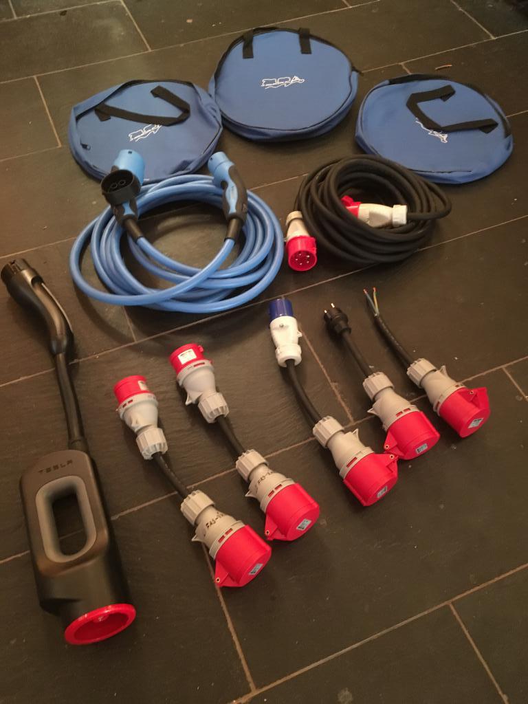

Biltema-grejer för knappt 1000 SEK och lite kvällspyssel i kombination med typ2-kabel och chademo-adapter. Känner mig beredd på allt!
När vi kommer in i Danmark på första bästa Bauhaus köps en happy-face propp och ansluts på den förberedda kabeln. Sen kan jag slappna av och det är semester (i teorin iaf).

Samma setup som jag har, förutom chademo. Sedan köpte jag två 10m 5G2.5 som blev 10m 7m och 3m.
Har du säkrat av dina 32A->16A?

32->16 har jag inte byggt, kände att det kanske är så ovanligt så det inte behövs?
Det du kanske trodde var den kontakten är i själva verket 2 st 16-16 amp där jag bara kastat om nollan och ledare för att vara säker på att det funkar oavsett hur det är kopplat där jag kopplar in mig (för det fall det är 1-fas).

Aha! Jodå jag har använt min 32->16 flera gånger när jag snyltat ström på parkeringar utanför matbutiker. Tydligen kopplar kylbilarna in sig där när dom lossar för att inte fylla lagret med dieselångor :)
Måste bygga några fasvändare också, har aldrig behövt det, men en dag kommer det. Blå enfas till röd trefas var grym att ha när vi övernattade vid Gekås. Fick snylta ström på campingen.

Här tar mina kunskaper slut. Hur säkrar jag lämpligen av 32->16 kontakt?

Min köpta har inbyggda säkringar (för 16A såklart), men om man bygger en själv så brukar man strunta i det (ingen större fara lixom eftersom UMC:n ändå inte kan dra mer än 16A normalt).
Ska man följa reglerna så är det annars 16A-säkringar som gäller i det fallet...
Lite komiskt är att (vilket skrivits om i andra trådar) att detsamma tex inte gäller för en vanlig 220V-uttag från 16A-uttag som då inte behöver säkras till 10A tex...

Ett exempel på en hemmagjord med säkringar :)
http://teslaclubsweden.se/forum/viewtop ... 6&start=10
(samt lite annat i den tråden, som tex samma fast utan säkringar)

Jag har en låda med 16A snabbsäkringar på, för jag är lite feg :)

Det här med kablar gör mig lite stressad. För att ladda på supercharger utomlands, måste man ha nåt särskilt då? Är UMC det man använder för att ladda från vanligt vägguttag? Är det skillnad mellan länder? Om vi hyr en stuga i Danmark eller Tyskland och vill ladda över natten, vad behöver jag?

Normalt sett behövs inget alls. Planerar du med SuC så funkar dessa precis lika bra utomlands (undantaget Amerika och Japan för europeiska bilar) och laddplatser för Typ 2 med fast kabel funkar också utan något alls övrigt. Typ 2-kabel är dock bra att ha för alla laddplatser med Typ 2 utan fast kabel och dessa är nog i majoritet.
När vi sedan kommer vill vanliga vägguttag och övriga kontakter som inte är direkt avsedda för laddning av elbil så kan det vara intressant att kolla på övriga kablar. UMC:n funkar på alla Schuko och röd trefas 16A som man får adapter för vid leverans. Vill man kunna ladda på blå kontakt som t.ex. är vanlig på campingplatser, 32A trefas eller vissa landspecifika kontakter som t.ex. den danska eller italienska så kan det vara bra med en riktig adapter. Visst skulle vissa adaptrar som funkar till mobilen även funka för bilen men det är viktigt att jord är korrekt kopplad och att adaptern klarar av högre strömstyrka vilket inte brukar vara fallet.

Lugn och fin. Kolla vilken elstandard som gäller dit du ska åka, sedan bygger du en sån adapter (eller köper). Behöver du fasvända (Italien) så kan du bara ha med en förlängningssladd och vända UMC-kontakten i förlängningen tex... (Lösningen på djFabbes problem i senaste teslapodden)

Hur är det egentligen med spaniens 3-fas? Behövs det någon adapter där?
Tycker mig läsa lite olika varianter, tex att kontakterna ser likadana ut men inte är det egentligen osv.
