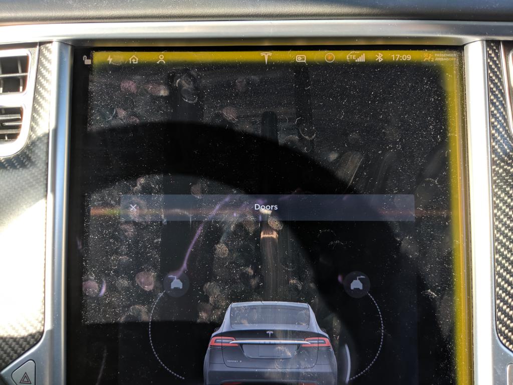

Och där kom randen igen
Fick ny skärm i november förra året. Låter härmed alltid nattläget vara på så slipper man se eländet
Klintan
- Inlägg: 1789
Re: Gulbrun skugga i stora skärmen?
Apparaten som fixar skuggan enligt teslaownersonline.com. Ser ut som en stark UV-lampa, behövs en del kylning.

Min skärm har nu en rätt markant gul rand. Syns egentligejn bara vid extern belysning.
Även skärmen bakom ratten börjar få en gul rand.

Jag hade min bil inne i Segeltorp igår. Syns inte ett spår av den gula randen nu. Dom fixade dessutom vindrutetorkaren och frunknödöppningen som jag hade anmält tidigare. Mycket nöjd med servicen...

Jag fick min gula rand fixad i Upplands Väsby, sista dagarna i oktober, efter 11 månaders väntan och en vända till ARN. Resultatet blev perfekt.

Var där häromdagen för samma fix men efter 2 timmar fick jag beskedet att uv lamporna var paj och dem hade bara den maskinen så jag får åka tillbaka dit när dem fixat det!EnTraktor skrev:Jag fick min gula rand fixad i Upplands Väsby, sista dagarna i oktober, efter 11 månaders väntan och en vända till ARN. Resultatet blev perfekt.

Hur bestående är effekten förresten, dom första gjordes ju för ett tag sedan nu...
Jag tycker att det verkar komma tillbaks på min ena som fixades för något år sedan om jag minns rätt.

Det stämmer nog rätt bra med ett år. Min gula rand är tillbaka och den kom tillbaka efter ca 10-12 månader.
