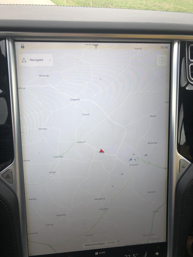

Tja.
Under sommaren har en gulbrun rand börjat att synas allt tydligare längs ytterkanterna på skärmen. Någon som har haft/sett liknande? :?

Om det är densamme så är det en defekt i panelen som orsakar det där felet. Köpte en telefon (OnePlus One) för än fyra år sedan som var smått ökänd för det felet, även om just min inte hade det.

Humm, lustigt.. Det kom smygandes. Får höra med SC.

Det är samma fel på min. Skickade mail till SC på kvällen och fick svar dagen efter att en ny var beställd.

Min skärm blev utbytt av detta, så det är bara att kontakta SC.

Vår är inne på SC idag för byte av skärmen

Har också haft det sedan ett par månader.
Med tanke på att så många av oss, med bilar av olika ålder, har fått samma fel nästan samtidigt, har jag svårt att tro att det är hårdvara...

Pratat med SC.
Ny skärm blev det, dock med måånga veckors leveranstid. Menmen, bilen rullar på ändå :)

Nej, lite lustigt. Hade en demobil med 200 mil på mätaren för ett veckor sen som hade väldigt tydliga gula streck.

Har de bytt din skärm nu? Byter de så du får senaste MCU men ny uppdaterad hårdvara? Har fått samma problem och väntar nu på leveras av delar.

Jag har också den berömda randen. Har anmält till SC för drygt två månader sen. De skulle höra av sig när delarna har kommit. Ingen fara direkt men inte så snyggt. Bilen fyller ett om två veckor.

Vi har fått till svar att man inte kommer att byta MCU, utan endast skärmen. Just nu är alla byten stoppade medan man väntar på en permanent fix.

Har samma problem och pratade med SC idag, dom sa att dom inte byter skärmen längre utan väntar in nya skärmar som kommer i början av nästa år.

Har en Model S100D som togs ut i okt 17. Vid servicen i okt 18 påpekade jag den gula skärmen och de sa att den skulle bytas ut på garantin då det blivit något fel vid tillverkningen. Det skulle dock tas vid senare tillfälle och jag har ännu inte blivit kallad så vi får väl se när det händer. Jag ska nog ringa och kolla upp det.

Samma sak med min skärm, det sägs vara limmet mellan skyddsglaset och skärmen som släpper. Till mig sa dom att de inväntar en permanent lösning istället för att byta ut nu och felet återkommer om ett år igen. Så jag väntar och väntar...

Har samma problem själv och status är att de väntar in nya paneler och räknar med att åtgärda bilarna någon gång under sommaren. Jag öppnade ett service ärende kring detta i höstas och har fått uppdatering att det just åtgärdas till sommar. Så har ni inte hört något, kolla av att ni faktiskt har ett öppnat service ärende kring detta.
