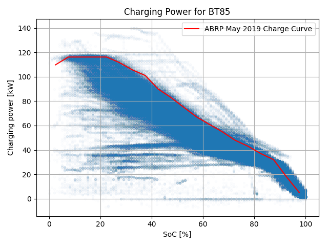

Ja, man väntar och väntar på en uppdatering så detta skulle återställas till de gamla värdena. Numera fyller jag sällan över 50% på långresor, dvs i praktiken har jag bara 40 kwH att använda, inte helt OK tycker jagRichardk skrev:Efter en tidigare mjukvaru uppdatering så får jag i bästa fall runt 50 kW vid 50% laddning med en P85+. Fick tidigare runt 75kW.
Tycks som vi både ligger i den undre delen av mätresultaten.

En 70D laddar ca 50kW vid 50% och ca 30kW vid 70% mycket bättre än så blir det inteBorschReniers skrev:HenricL skrev:Var idag i Karlstad och hade haft bilen stående ute ett par dagar i -4 grader. Åkte till Supercharger i Karlstad (tog 10 minuter) och började ladda med mycket kallt batteri. Den började på ca 7kw och var på 11kw efter några minuter och var väl i 28kw efter 20 minuter. Intressant hur långsamt det går med riktigt kallt batteri (men bra att veta). Körde sedan mot Arboga och laddade där och fick fina 115kw tills jag var runt 60% varefter det gick ner i vanlig takt (hade förvärmning ca 20 minuter innan jag kom till Arboga).
/Henric
Jag har nyligen köpt en Tesla Model S 70D 2015 och skulle ladda den på Supercharger i Karlstad. Hade exakt samma problem, dröjde ca 5-10 min innan den var uppe i 30-35 kW, och där stannade den. Jag var helt ensam på parkeringen. Temperaturen var ca +5, bilen hade förvisso endast kört ca 5 min innan. Men borde den inte komma upp i betydligt mer?
/ Rasmus
Toppar strax över 100 under 10% helst under 5%
Förutsättning är ensam på par och uppvärmd batteri
