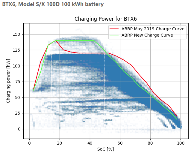

Beror bla på hur mycket laddning du har kvar i batteriet, här är laddningskurvan för 100-batteriet (från abrp bloggen):
Har du redan runt 80% så kommer du inte upp mycket högre.
Se till att sätta superchargen som destination i navigatorn så att bilen värmer upp batteriet innan ankomst.

Laddkurvan för BT85 har ju som du säger försämrats något över tid, men TS har ju ett BTX6 som skall dundra på med långt över 100kW i dom här SoC-nivåerna.Richardk skrev:Efter en tidigare mjukvaru uppdatering så får jag i bästa fall runt 50 kW vid 50% laddning med en P85+. Fick tidigare runt 75kW.

Laddningen som puttrar på hemma känns bra för att inte dra ur milen ur batteriet och kompensera för kallstarterna. Brukar ha inställt på 6 eller 8 A då.
Vit sjusitsig Model S Long range 2019 I Jämtland, med Packline fx-suv takbox och som körs ca 5000 mil per år.
- Inlägg: 14721
Re: Är 54 kw laddhastighet ok på supercharger?
Du kanske har kommenterat det på annat ställe... men med det körmönstret så borde en laddbox vara en självklarhet. Om det kostar för mycket att säkra upp huset så får du se till att ha lastbalansering.
- Inlägg: 14902
Det sliter mkt mer på batteriet att snabbladda. Det är dessutom betydligt värre när det är kallt, vilket är anledningen till att hastigheten begränsas. Kan man ladda hemma är det alltså bättre för hållbarheten.
