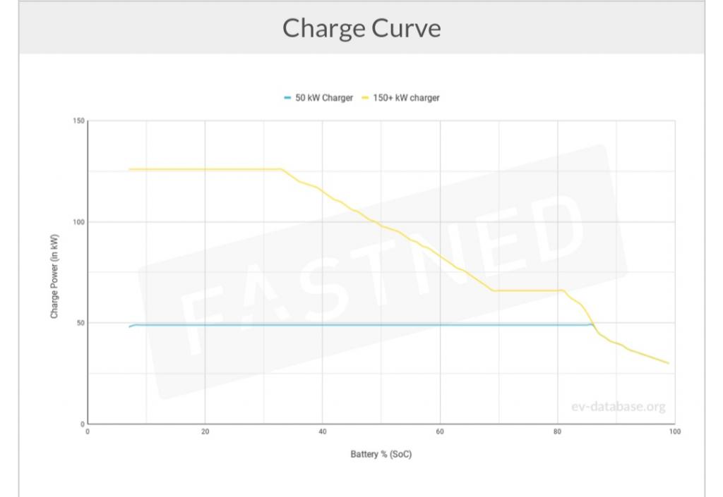

Laddkurva ID3 från ev database.
Re: VW I.D
Det där är 82kwh.
62kwh maxar på 100kw.
Tror också det krävs lägre SOC för att den ska komma upp i hastighet.
Man bör nog inte ha mer än 10% plus att det förstås ska vara varmt.

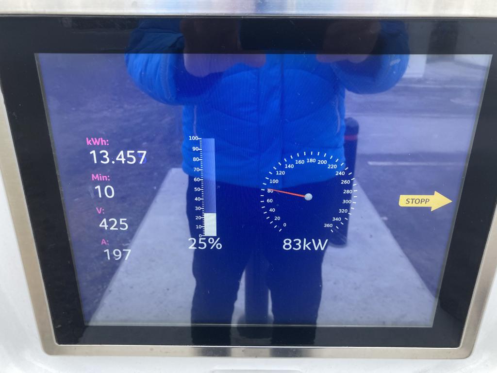

ID.3 börjar dra ned omkring 30%. Så du behöver antaligen komma ned lägre och ha varmare batteri för att uppnå 100kW.
Hade 83kW som mest på min men då var knappast batteriet varmt. Vet andra som fått 100kW så det funkar nog som det ska.

Minns du hur varmt det var utomhus?

Fotot var från 18 mars och med hänsyn till att jag har en tjock jacka på bilden så är det antagligen inte så varmt ute.

Aaa misstänkte det :)
Har aldrig ens kommit över 45 kW innan temperaturen klev över 10 grader i år. Men hade då heller inte kört mer än 3-4 mil före laddningen... Hmmm antingen måste det ju vara nåt fel på min bil eller så har jag kört för kort sträcka innan laddning tänker jag...
