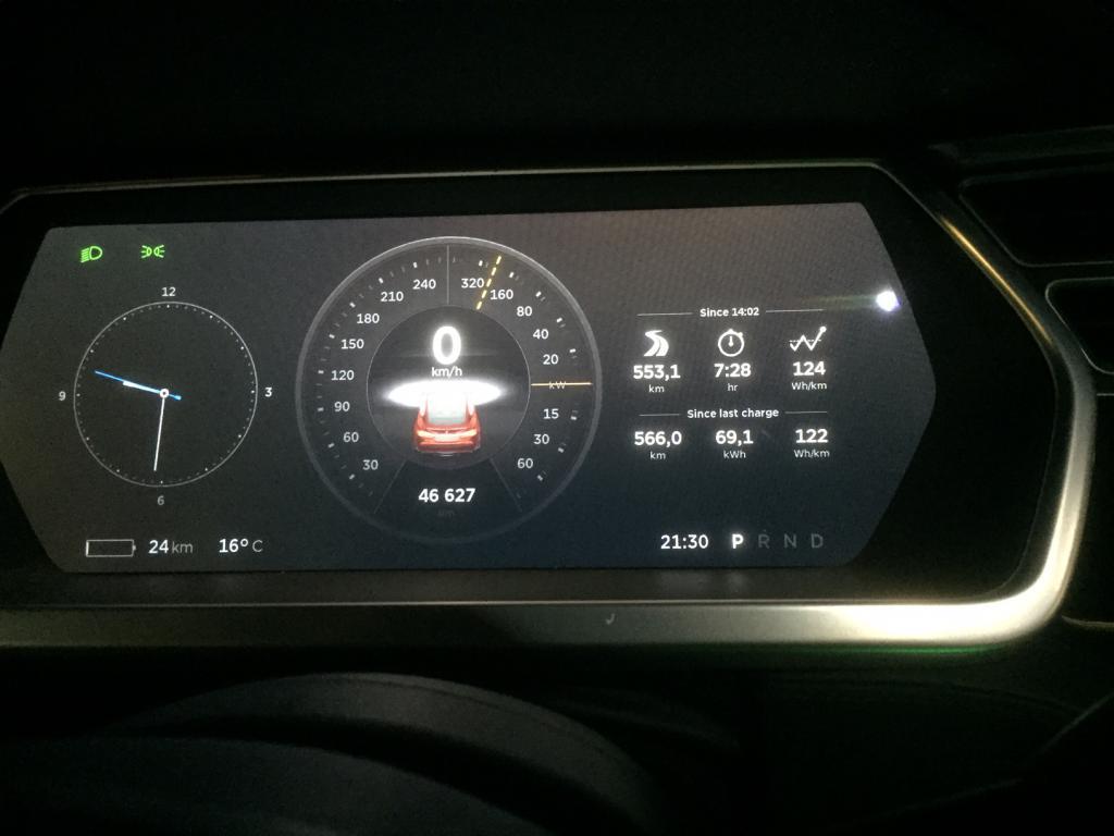

Robert von Bahr här har satt ribban och visat att förbrukningen går att få ner riktigt ordentligt under långkörningar.
Med ett fantastiskt snitt på 124Wh/km på en resa över 55 mil trots en total medelhastighet på 73km/h inkl autobahnköer har vi andra nåt att sikta på! Och, förbrukningen verkar ha nåtts utan slipstreaming. Istället ska pulse and glide ha praktiserats.
Den här tråden
http://teslaclubsweden.se/forum/viewtop ... 6&start=40
drog iväg en aning, så behovet av en separat plats för dessa diskussioner blev tydlig.
Det går alltså att minimera laddtider och hoppa över Superchargers om man bara lägger manken till. Har nån annan varit i närheten, eller tom "överträffat" (läs: underträffat) ovan nämnda noteringar?

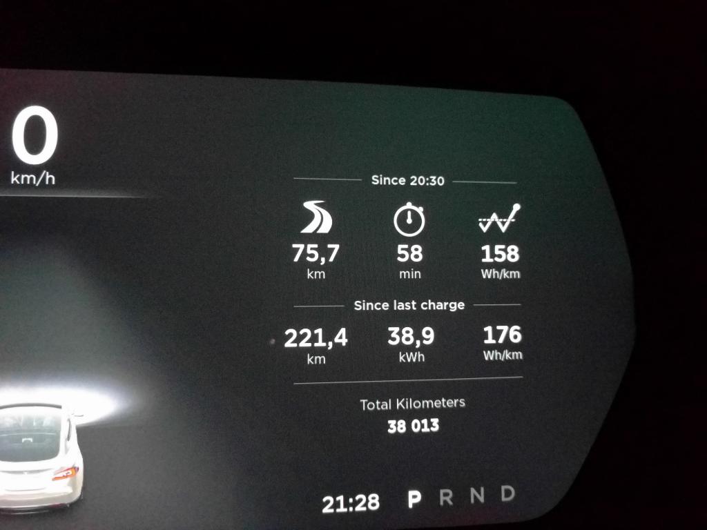

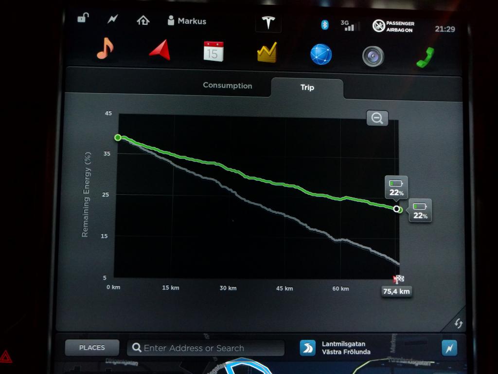

Jag var ute och provade lite under kvällen.
Borås - Göteborg.
69km på 57 min enligt navigatorn.
Plan: Köra precis i det tempo som navigatorn säger, men göra det med puls and glide.
Hade jag kört med farthållare/AP hade jag förmodligen följt SOC-utvecklingen mer eller mindre enligt plan, dvs följt linjen i "Trip".
SOC vid start: 38%
Beräknad SOC vid mål: 8%
Dvs 30%-enheter SOC beräknad förbrukning
Min känsla är att förbrukningen borde landa runt 200 Wh/km eller strax däröver. Jag körde lite fel i Borås och valde en snabbare men längre väg i Göteborg, så sträckan blev 75,4km istf navigatorns föreslagna 69.
Jag körde pulse and glide mellan ca 122 och 105kph på 110-sträckan, och sen 115 ned till 100 på 100-sträckan från Landvetter. Dvs om man antar linjärt samband ett snitt på ungefär 113 resp 107
Dvs, medelhastigheten var hastighetsbegränsningen plus nån liten extra för glädjeprocenten som väl alltid finns på mätaren. I princip samma fart som en helt vanlig "effektivkörning", utan att pusha.
Well. Jag kan konstatera att förbrukningen förvånade en aning.
SOC vid mål: 22%
dvs, inga 30%-enheter gick åt, utan ... 16!
:o

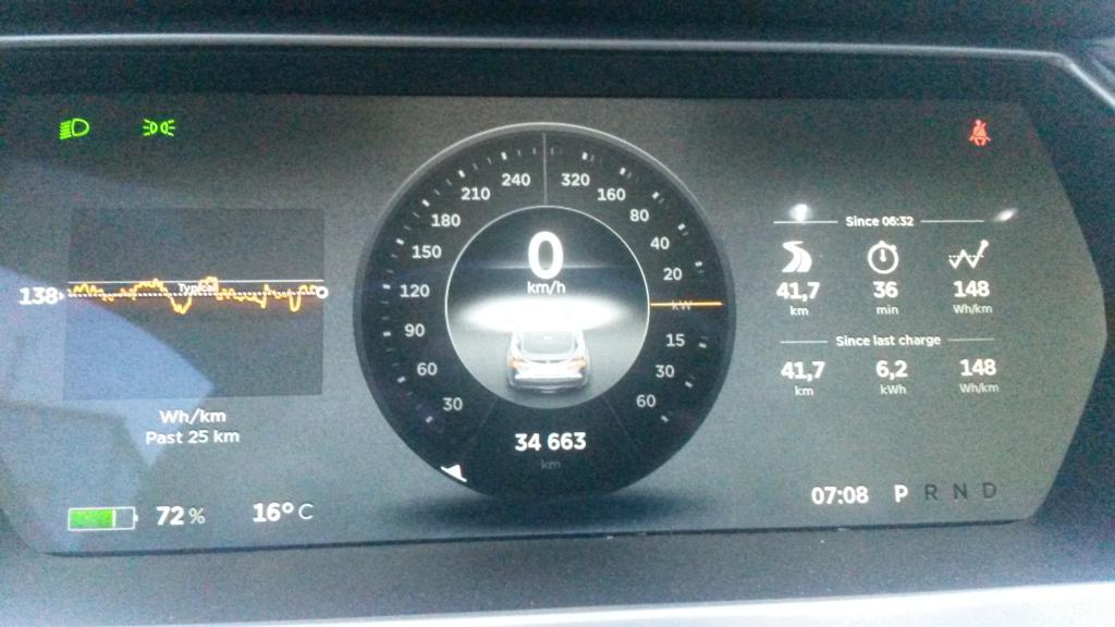

Jag tror att får så småningom kläm på't. Vägen till jobbet, samma restid som vanligt, men ungefär 20% mindre energiåtgång. Och då körde jag ändå om några bilar och pushade mellan 100 och 115 på 100-väg. Jag låg alltså något över hastighetsbegränsningen.
