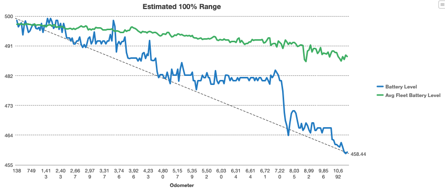

Har läst och följt de instruktionerna. Min bil (LR AWD) har tappat 8,9% enligt TeslaFi.
"There are 123 vehicles with charges at your current odometer reading.
121 Vehicles have a higher range. 2 Vehicles have a lower range.
Your range is better than 2 % of similar users."
Har tyvärr inte gjort skillnad för mig. Bilen står i ett varmt parkeringsgarage, sover minst 6h per natt, laddar 1-2 ggr per vecka.
Nu ska det ta rätt lång tid kalibrera enligt denna metod, men för mig tickar det bara fortsatt nedåt
Senast 461->458. Om jag så att det faktiskt blev någon km upp då och då så vore det ju kul. Skulle till och med vara nöjd med att det stabiliseras, 450 km räcker gott för mig.
Har bara snabbladdat 6ggr, några få gånger till 100%. När det kom möjligheten att ladda lagom till man skall åka så gjorde jag det (fram till i mars). Oklart om det går emot denna metod, då bilen inte får vila på mål-procenten och kalibreras där.
Sen har jag ingen aning om det faktiskt är okalibrerat eller faktiskt tappad kapacitet. Bad Tesla kolla när bilen var inne på annan service, men man får ju bara svar att det är inom spec. Ja, det visste jag ju, men är det okalibrerat? Annars är det ju lönlöst hålla på försöka kalibrera. Vilket jag känner nu, blir plugga i när det passar. Ska testa SuC V3 senare i veckan, kanske det kan skramla om kemikalierna lite så det blir någon ändring.

Kör inte Tibber eller annat som håller bilen vaken. Använder Teslafi som beräknar vad 100% skulle vara efter laddning till vald %-nivå.
Enligt Teslafi så sover bilen ofta hela natten, där den borde ha tid kalibrera sig. Om jag tolkar det rätt skall BMS kalibrera även om inte laddkabel är inkopplad, det som krävs är att den går ner i vila.
Så här ser det för övrig ut för mig jämfört med andra bilar

Yes vila ska räcka. Det poängterades även i den där tråden också att inte ladda dagligen utan låta den vila även på låg SOC så BMS lär sig på alla möjliga SOC-nivåer.loftux skrev:Kör inte Tibber eller annat som håller bilen vaken. Använder Teslafi som beräknar vad 100% skulle vara efter laddning till vald %-nivå.
Vidhåller att det låter som du defacto har ett problem med BMS och/eller batteri.

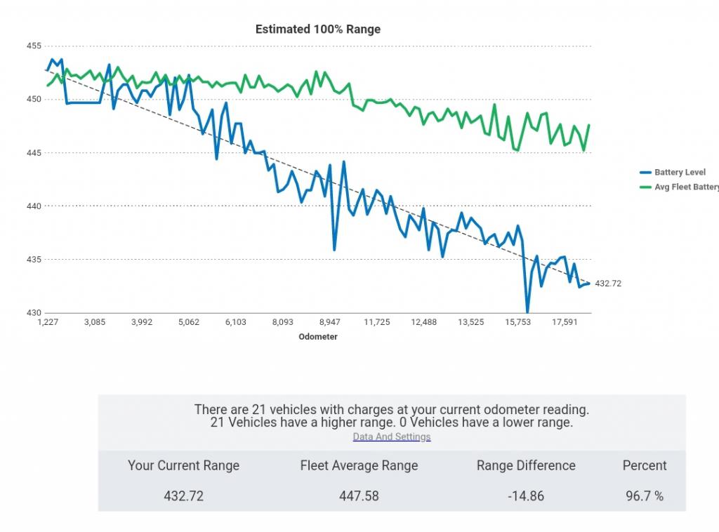

Min tex jämförs med 21 andra bilar med samma mätarställning.
Min är sämst av alla.
Bilen har gått 1800mil på 1,5 år. Med ca 90% AC laddning hemma. Edit:
Laddar bilen 2ggr i veckan till mellan 70 och 90÷
Använder sällan sentry.
Model X som enl länken bara ska behöva sova 20min för en avläsning.
Tvingar bilen sova med hjälp av teslafi.

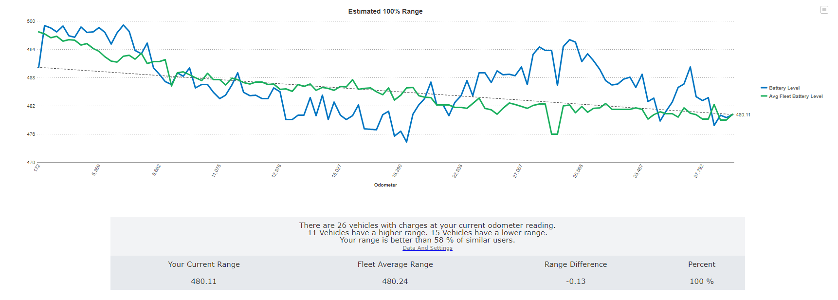

Något är ju helt vajsing. Du har tappat 20 km mellan 2 laddningar?
Här är min, efter 16 månader och nästan 4000 mil. Hade 390 km som mest efter 3700 mil, nu har den droppat lite igen.
Jag laddar vid olika SoC, har bilen parkerad mycket och laddar till olika nivåer. Jag gick igenom och tittade och jag har laddat ifrån i princip alla % mellan 1-60%
