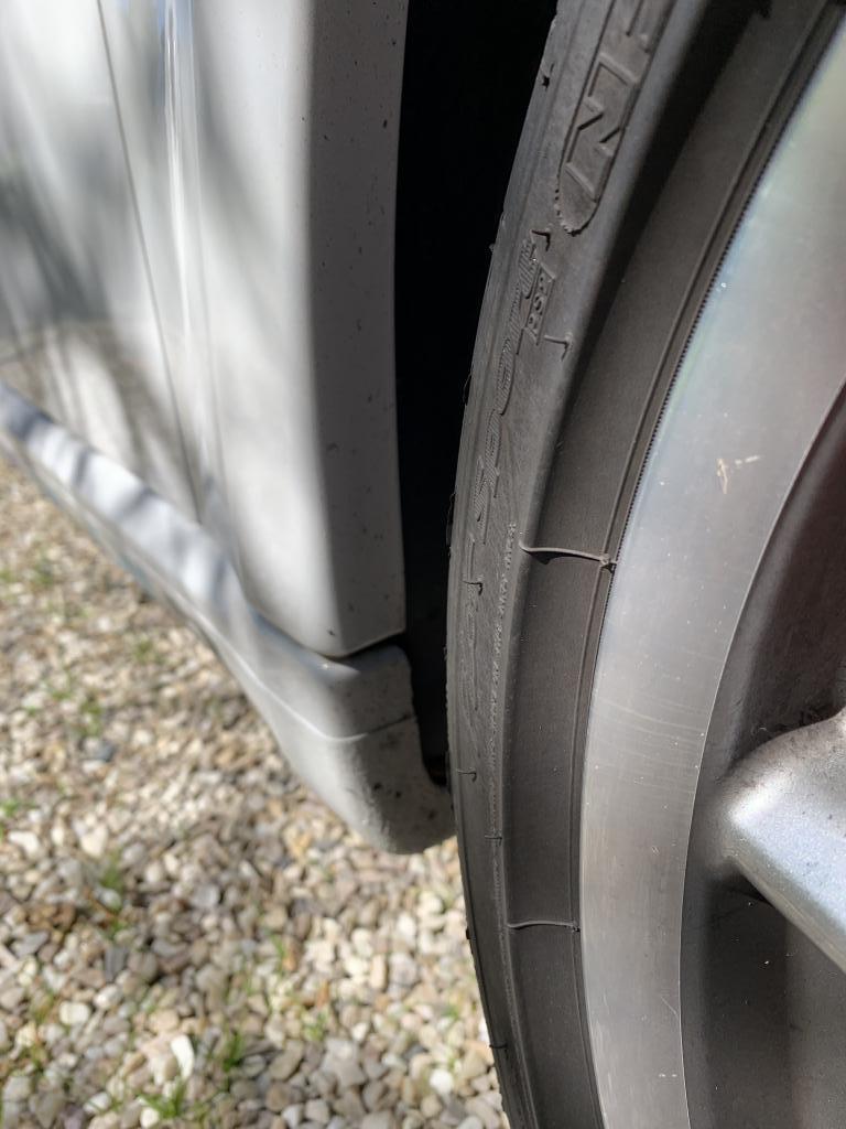

Kanske inte på exakt samma sätt men naken plåt bakom framhjulen. Visserligen en bakhjulsdriven bil.SwedishAdvocate skrev:Kan du ge ett annat exempel på en bil där plåten är indragen bakom framhjulen på samma sätt som den är på exemplar av Model 3 som inte har skyddande stänkskydd?
Men vad är det vi diskuterar egentligen? Har inte tesla t.o.m. erkänt bristfällig lackeringskvalitet på vissa bilar?
Att lacken flagnar bort är inte heller normalt. Stenskott på mina bilar brukar lämna en liten krater i yttersta lackskiktet.
- Inlägg: 8946

Vad är det för en bil?

Längst ner är inte lacken slät på din bild utan typ skrovlig. Är plåten extra rostskyddad där på något sätt?

Någon typ av slitskydd. Men precis ovanför, i hjulhuset är det lackad plåt. Samt hela hjulhuskanten.SwedishAdvocate skrev:Längst ner är inte lacken slät på din bild utan typ skrovlig. Är plåten extra rostskyddad där på något sätt?
