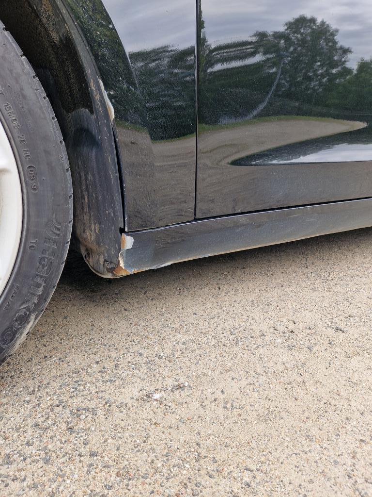

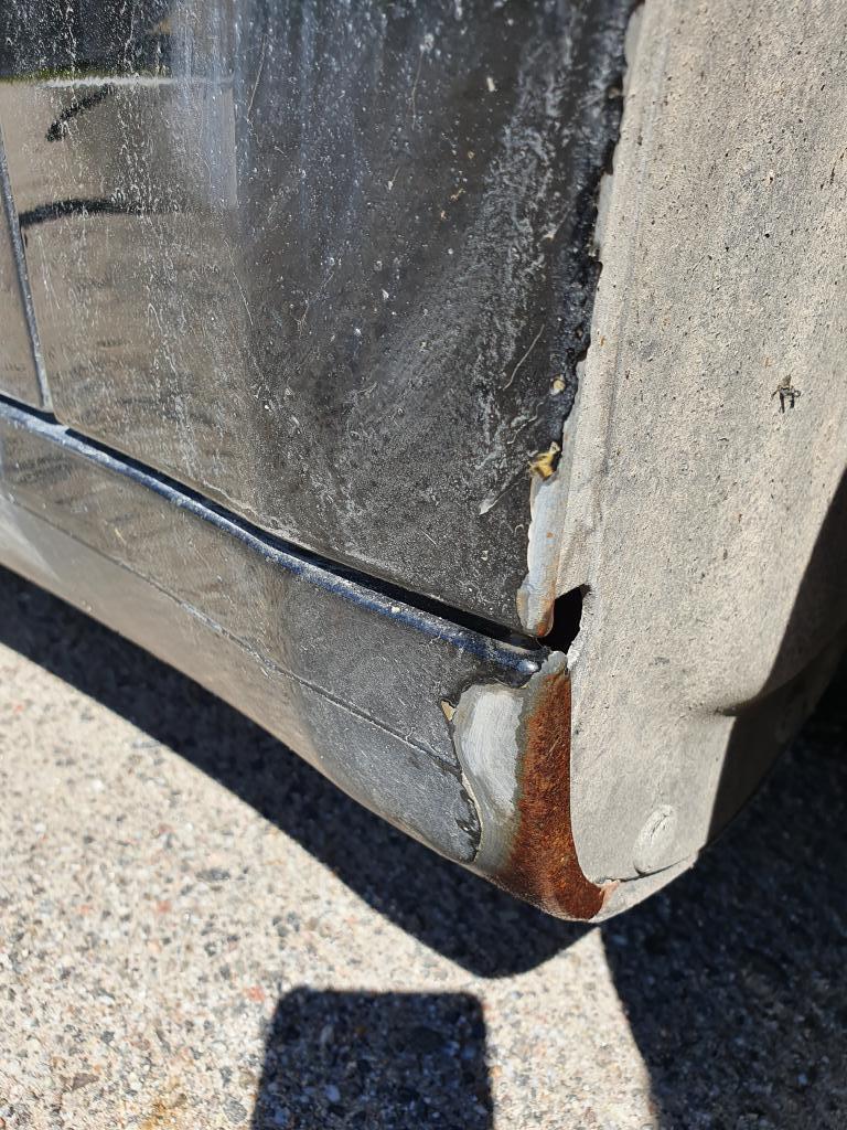

Jag har en svart Model 3 uthämtad december 2019. Ca 4500 mil körda. Vid alla hjulhus har jag lacksläpp. Tydligast är det fram på förarsidan där centimeterstora flagor lossnat... :(
Har nyligen haft bilen inne på SC Umeå där man tittat på lacken och har tagit det vidare "centralt" med Tesla för att få klarhet om det är ett garantiärende eller inte. Inväntar fortfarande svar därifrån.
Inte kan det väl vara rimligt med så undermålig kvalitet på lack...?

Rimligt är det inte, men det är oklart om garantin täcker det. Dom friskriver sig från stenskott i villkoren.

Är man lite om sig o kring sig o bryr sig lite om sin bil ser det inte ut så där… :roll: :shock:
Fast nämn 3 andra bilmärken utöver Tesla som det ser ut så efter 3 år, eller nämn 1. Min elbil är drygt 3 år och har gått 4700 mil, finns inte en tillstymmelse.
Fast stänkskydd kan/bör man nog lägga till om designen ser ut som den gör. Något plastskydd borde vara monterat från början tycker jag. Ska bli intressant att se hur det ser ut på begagnatmarknaden om några år när fler som inte bryr sig så mycket om sina bilar utan bara kör, köper Tesla.

Absolut, det är under all kritik..men är ju rätt känt på just M3.
Och ser det ut som det gör bör man antingen filma el stänkskydd.
Menar att det blir ju inte som på bilden direkt..först stenskott, sen lacksläpp..sen rost..men tar ju ett tag..o har man lite koll på sin bil så ska man nog fundera när det börjar bli prickigt.

Wow ser ju ut som en bil från 80 talet... Verkligen skrämmande kvalite..
Och nej så ska de inte se ut även om man aldrig någonsin tvättat bilen, lite repor och matt lack kanske men rost och helt avsaknad av lack på en 3 år gammal bil som knappt rullat några mil.

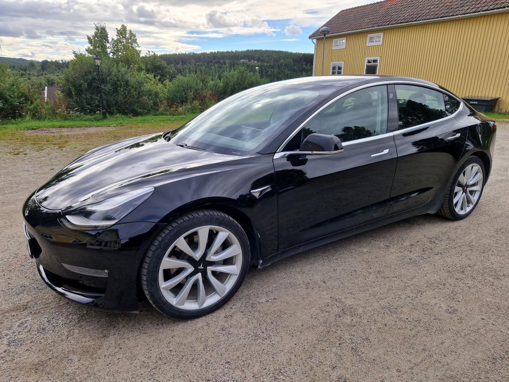

Många synpunkter på mitt bilunderhåll... ;)
Är inte så illa som man kan tro från de första bilderna som dels är hårt inzoomade och dels tagna när bilen var smutsigast på länge...
Så här ser den ut i normalfallet:
Men ändrar ju inte det faktum att hela lackflagor släpper. Känns för mig som ett produktionsfel.
Kan tillägga att jag har en annan leasingbil, en VW Tiguan, också svart, har rullat ungefär lika långt och är underhållen på samma sätt. På den finns inte tillstymmelse till lackproblem...

Hur lång tid kan det ha tagit från det första stenskottet 'gick ända ner i plåten' tills du tog de där bilderna?
Måste ju gått mer än två månader. Eller?

Första tillfället jag såg att en flaga hade börjat lossna var förra sommaren, men det är under den senaste vintern som det eskalerat och blivit rostigt. Då Tesla inte haft något SC norr om Stockholm/Uppsala förrän nyligen har jag inte kunnat prioritera att bara 'åka förbi' för att kolla upp det...

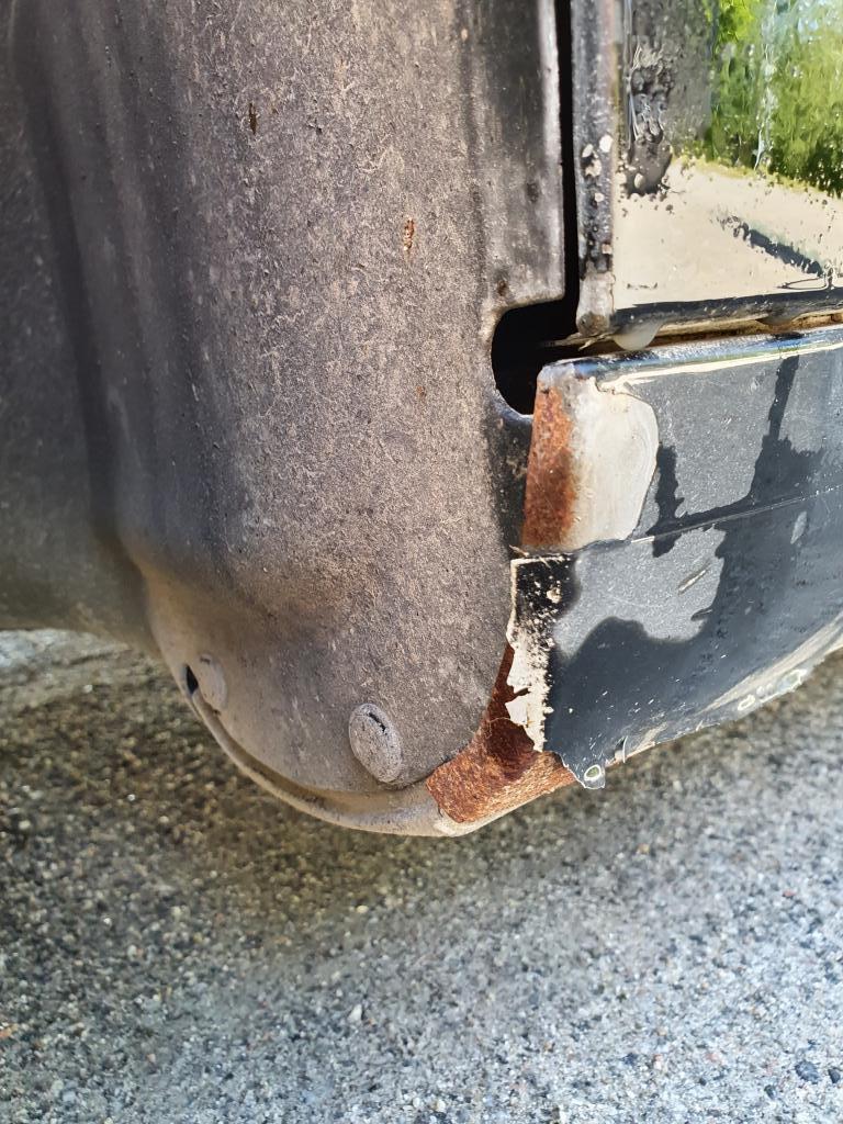

Det jag framförallt reagerade på var den oskyddade plåt som fanns/finns inne i hjulhusets nederkant direkt bakom framdäcken – och som t.ex. syns på den första bilden i den här tråden. På den bilden är dock all lack (som det ser ut) helt borta. På den andra bilden syns det inte lika bra eftersom det är så stor skillnad på vad som syns mellan det som är solbelyst jämfört med det som är i skugga.
Helt klart är lackeringen undermålig. Designen skiljer sig inte så mycket åt från andra bilar utan problem. Vad jag menar är att stänkskydd inte är lösningen om lacken är dålig så länge fartvinden kommer åt att blästra. Det är sandkorn i luften som blästrar.

Kan du ge ett annat exempel på en bil där plåten är indragen bakom framhjulen på samma sätt som den är på exemplar av Model 3 som inte har skyddande stänkskydd?
