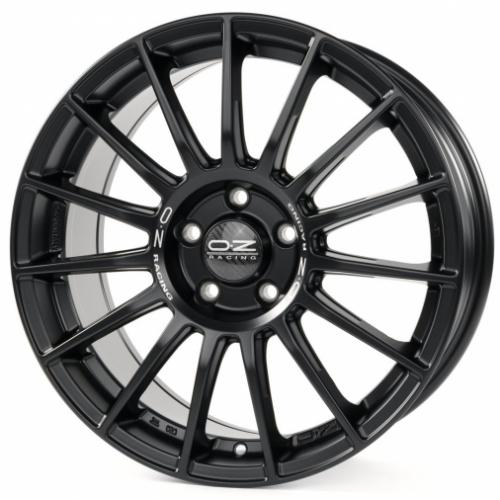

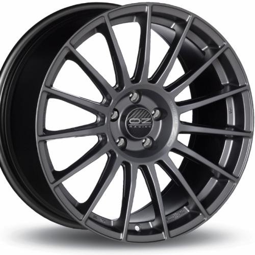

Jag tänkte beställa 2 uppsättningar 19” fälgar och sälja mina 20” orginalhjul då jag inte tycker dom är så snygga och vill hellre köra på 19”.
Är det någon som satt på 3e parts fälgar på en performance än. Är centrumhål på 75 på dessa och tänkte köra med centreringsrin och ifall det inte går att fräsa ur 5mm för bultskallen på navet så kör jag 5mm spacers, är et 38 på fälgarna och et 40 original så blir +/- 2-3mm vilket borde va inom marginal. Har kollat på USA filmen i tråden och tänkte gå på det. Någon som tror på det?
Svart på sommar och grå på vinter, tror det blir nice med röda bromsoken.

Hehe jag gör tvärtom. Har beställt nästan samma fälg fast i 20".
