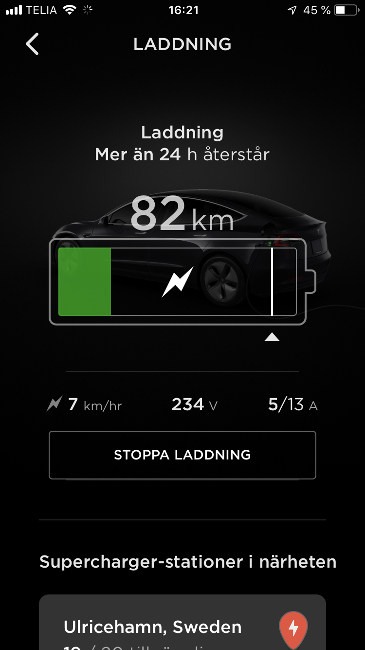

Har testat supercharger, det gick utmärkt.
Hemma pluggade jag i medföljande kabel i ett vanligt uttag i garaget.
Schuko eller 230v kallas dom väl.
I börjar växlade det mellan 0-4km/h.
Kändes lite klent.
Nu pendlar den mellan 7-8km/h.
Är detta normalt?
OBS: jag har ställt in 5A på laddningsstyrka eller vad det är.
Har för mig att de rekommenderade det när jag hämtade ut bilen men jag är inte säker på att jag uppfattade det rätt.

Ja det stämmer. 5A är lite väl lågt, det är knappt 1.15kW i laddstyrka om du har minimalt med spänningsfall hemma. Du kan fint ladda med 10A och kolla så inte schukokontakten blir varm. Är den fortfarande kall efter några timmars laddning är det lugnt.
En SR laddar då fullt på cirka 44h och en LR på 65h det är lite väl lång laddtid. Ställer du på 10A kan du halvera de laddtiderna jag nämnt.

5A x 234V = 1,17kW, alltså 1,17kWh på en timme.
Att ha låg ström är bra då det minskar risken för att kontakter och ledningar överhettar. Låt bilen ladda ett tag på den här nivån och känn sedan om det blir varmt någonstans vid ledningar eller kontakter. Är di a kontakter nya och fräscha? Är ditt uttag direkt kopplat till centralen eller passerar den en massa uttag och kopplingar? Är allt fräscht och det är en ledning direkt till uttaget så kan du börja höja försiktigt och känna vart efter så att det inte blir varmt. Låt det gå någon timme emellan.
Gå inte över 10A! Om du inte har ett 3-fas uttag som är klassat för 16A.

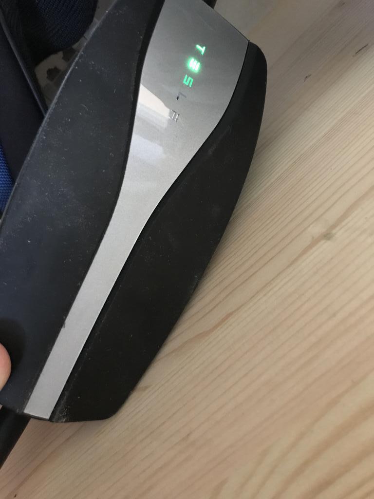

Det är dock lite varmt på klumpen med tesla-logon som blinkar grönt.
Är det ok?

Och ingen fara att den här blir lite varm?

Nix ingen fara om den blir lite varm

Teslas grejer klarar sig så oroa dig inte för dem.
Du arbetar helt rätt fortsätt så uppåt så är du trygg.

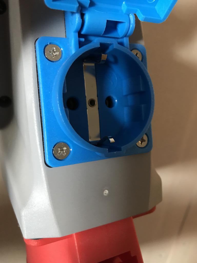

Det är ett ganska nybyggt hus och inte mkt grejer på vägen, uttagen sitter nära fasadmätarskåpet.
Men, sen har jag faktiskt ett trefasuttag i garaget med.
Har frågat tidigare om jag kan använda det men då fått höra att man måste ha en speciell sladd för det. Men då den verkar kosta 5-6tkr så är det inte aktuellt.
Men, på trefasuttaget så sitter också ett vanligt schuko-uttag.
Hur är detta jämfört med andra schuko-uttag i garaget?
Se bild.

Jag skulle säga att du utan problem kan testa 13A på det uttaget som sitter på trefasuttaget. Till det uttaget ska det vara rejäla kablar, och det bör dessutom vara säkrat med 16A.
Om någon vet bättre så får ni hojta till. Men något bättre än det kan iallafall inte jag tänka mig om du vill använda den medföljande laddaren.

Ja i den där är det bara att flånga på 13A. Om inte elektrikern gjort något fel i installationen av trefasuttaget.ville9 skrev:Har testat 7A nu ett tag och det funkar bra, inte varmt alls på schuko-uttaget.

Okej, ska testa köra schuko-uttaget på trefasen.
13A borde funka alltså?

Från det blå uttaget på 3-fas ska du kunna gå upp emot 16A, åtminstone 13A ska vara lugnt. Fortsätt att bevaka lite då och då så att det inte blir varmt, om nu elektrikern klantat sig.

Trefas - 5A = mycket bättre än enfas 13A. Dels för att du får bättre effektuttag, men också för att du belastar varje fas mindre.
Kanske har du inte trefasadaptern/röda kontakten till Teslaladdaren, men det är en bra investering. Den öppnar upp för mycket bättre laddhastighet. Då kan du eftersom du faktiskt har ett trefasuttag dra på med tre gånger 16A istället för de en gånger fem du kör nu, eller en gång 13A max. Dessutom behöver du egentligen då inte investera i en laddbox ur säkerhetsskäl, även om jag också instämmer i att det ä värt det från bekvämlighetsskäl. Men säkerhetsmässigt kan du köra på med trefassladd.
Varför inte plugga in i trefasuttaget istället för enfas/schuko?

UMCn är väl bara 1-fas numera, så det blir ju lite knepigt att dra 3-fas med den.macksie skrev:Ingen som addresserar elefanten i rummet?
