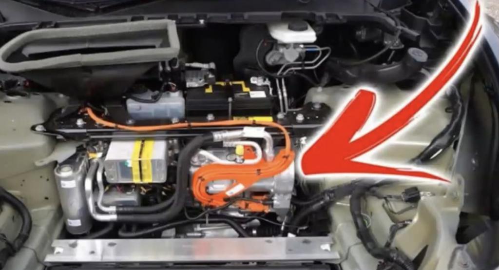

Tror jag provat det mesta. Liten kyleffekt. Mitt på dagen går det inte riktigt att få ner temperaturen till behagliga nivåer.
Tänker att det snarare är något som ev krävde någon form av reset. Men har lagt en ticket. Kanske löser sig av sig själv. Vem vet. Bild
Dubbelkollat så att själva AC knappen är i tryckt? Jag missade själv detta för någon dag sen.

Dubbelkollat så att själva AC knappen är i tryckt? Jag missade själv detta för någon dag sen.[/quote]
Tack! Håller med, kan vara lätt att missa. :) Men A/C är markerad. Något skumt, kyler men inte tillräckligt för att få ner temperaturen. Men det löser sig helt säkert. Frågan var mest om någon annan hade upplevt det samma och hade en enkel fix.
Skumt. Hör du kompressorn?
Den sitter framför lite till höger om chauffören, kompressorn kyler också batteriet, så lite tråkigt om den är sönder.
Följ manualen steg för steg (sidan 146) innan du gör en felanmälan.

heldiggrisen skrev:
https://www.tesla.com/sites/default/fil ... ope_sv.pdf
Stort tack, lusteläste tidigare även manualen. Hoppades först att det var skit bakom spakarna. BildMen tyvärr det handlar inte om inställningar. Har även provat att göra en återställning av bilen. Upplevelsen nu är lite bastu på hjul.
Lite intresserad av hur man lokalisera ljudet från kompressorn. Är detta en metod: A/C på och sedan av med fläktarna på min. Är det så identifierar om kompressorn kör?

johansson72 skrev:
heldiggrisen skrev:
Full kräm på kylningen torde räcka, öppna huven och lyssna.
