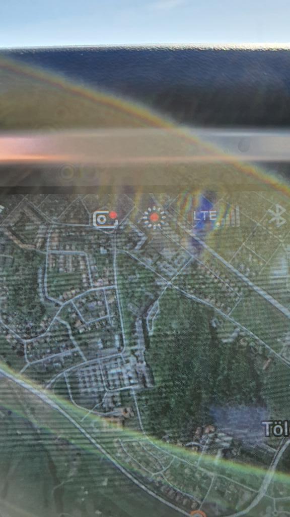

Har formaterat det med lyckat resultat men.... jag kan fortfarande inte se händelserna direkt på skärmen? Kommer de alltid komma på usb minnet nu?
Dash (Bilkamera) fungerar nu iaf :D

När du är parkerad kan du trycka på kameraikonen(inte sentry) och trycka på "starta bilkameraläsare". Men du måste ha minst version 2020.12.5.1 för det.
Aha enligt appen har jag version 2020.12.11.5 Så kanske det som spökar...

Du menar jag Ska trycka på den vänstra symbolen (för att kunna se på skärmen) eller hur? :geek:
Re: Nybörjare - korta frågor / korta svar
Ja, den vänstra. Och du måste ha växelväljaren i P.
Du ska bara trycka snabbt på ikonen, inte hålla inne(då avmonteras istället disken).

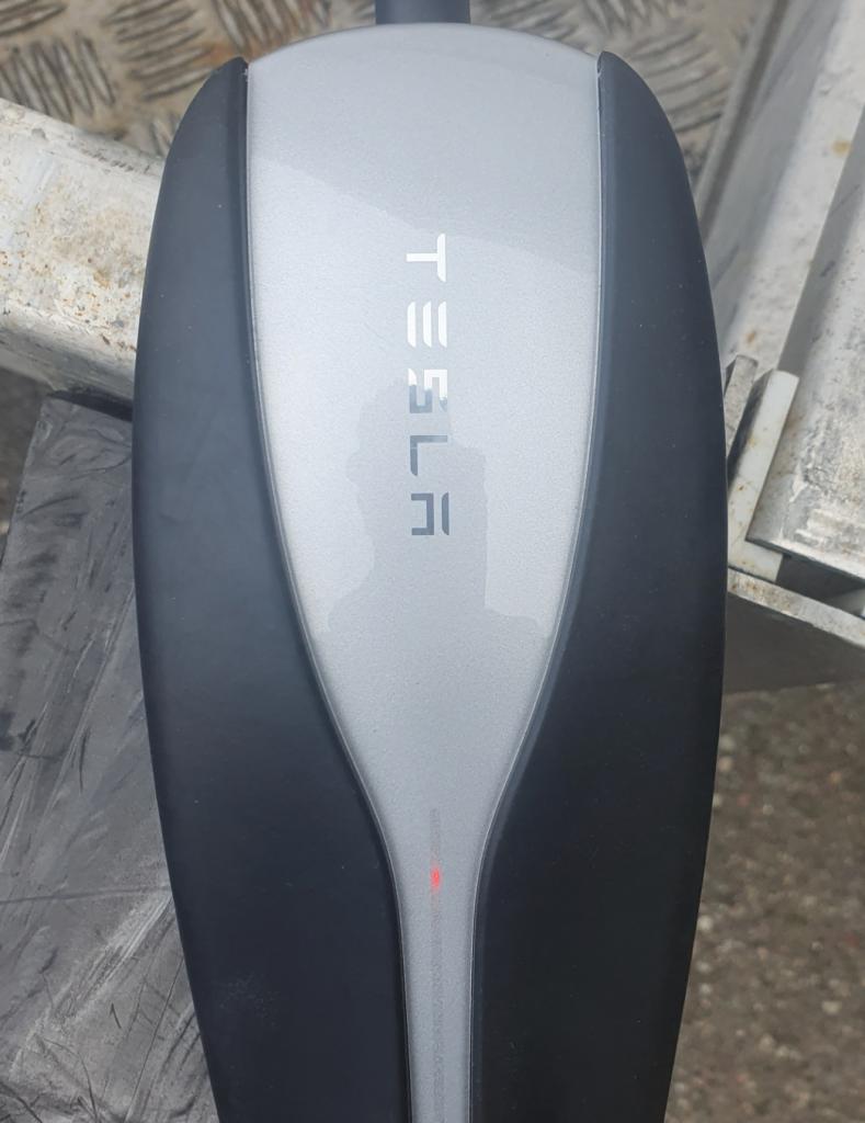

Nu kommer det igen, en ny dum fråga :lol:
Ska ladda hemma hos svärföräldrarna igenom vanlig stickkontakt men det ville inte riktigt fungera :evil:
- jag har satt nere ampere till 8
Den blinkar rött (själva dosan, se bild)
Lösning? :lol:
Ps. Svärföräldern jobbar med el inom vattenfall men han hade ingen aning :roll: :D
