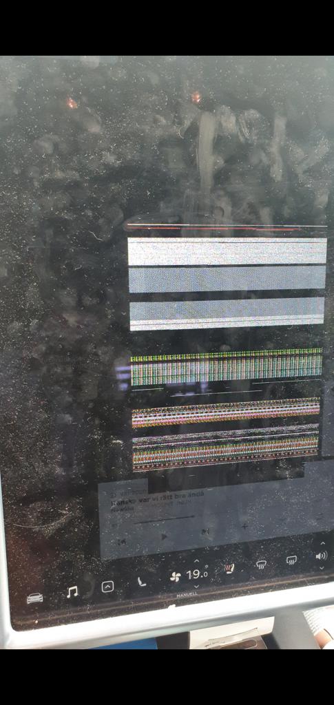

Nybörjare som man är (trots man läst många många trådar här :lol: )
Vad är det i skärmen som börjar ta ut sin rätt? (Se bild)
Gått 6700 mil, -18.
Körde Göteborg - Stockholm idag och då dog även hela svarta skärmen ett tag (säg 7 min) :roll:
Re: Nybörjare - korta frågor / korta svar
Gått 6700 mil, -18.
Risk för minnet i MCU1. Gissar att du har en bil från 2016 eller tidigare?
Mer info: viewtopic.php?f=39&t=20229

Inlägg av Elexotico »
Nä, 2018?
Elexotico skrev:
Nä, 2018?
Kan vara annat problem också men lagringsminne i MCU:n skrivs sönder med tiden. Dels pga litet minne som använts mer än när bilen började säljas 2012 och dels för intensiv loggning av allt som gjordes i systemet. Brukar ta ca 4-5 år men det kan gå sönder tidigare.
Svenssons skrev:
Elexotico skrev:
Nä, 2018?
Låter ju lite tidigt för mig som är 2018?
Ska man lämna in den omedelbart eller se om det blir värre? Går det på garantin innan 8000 mil?

Skapa en service-ticket i appen? Kanske dom kan felsöka remote.
Ska gå på garantin isf.
Elexotico skrev:
Svenssons skrev:
Elexotico skrev:
Nä, 2018?
Antar med det du skrev (service-ticket) att jag ska boka service i appen och lämna in bilen? Återkopplar de innan valt datum eller hur fungerar det?

Du kan ju skriva att du vill att dom felsöker remote. Välj en tid när det passar att lämna in den, om det nu krävs.
