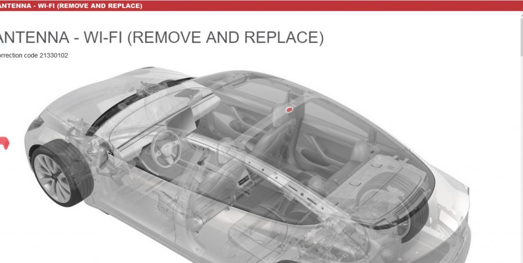

Model S har (i alla fall haft) den i höger spegel, men här ser det ut som i takbågen på model 3:
www.teslaforum.dk/ow_userfiles/plugins/ ... 3_WiFi.PNG

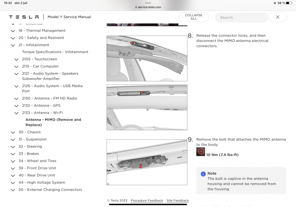

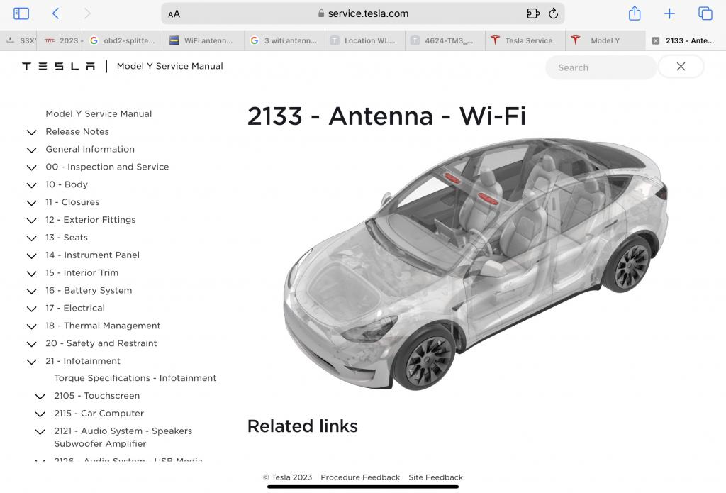

Så svårt var det. Höger spegel var en myt helt enkelt:
(Taget rakt ur Teslas serviceinformation, service.tesla.com).
Det finns liksom ingen tvekan att de sitter i balken mellan framruta och takruta. Bilder stödjer bortmontering av takklädsel etc.

Gamla S/X i backspegel passagerarsidan.AAKEE skrev: 02 jul 2023 15:09Model S har (i alla fall haft) den i höger spegel, men här ser det ut som i takbågen på model 3:
S/X Palladium samt 3/Y verkar vara i taket japp.

Spännande - det lär ju vara korrekt om det står i servicemanualen, men jag har en annan källa som har god insyn i just denna detalj som hävdat att den sitter i höger backspegel. Får ta och diskutera detta lite med denne person tror jag - han kan behöva en uppdatering…

Be honom skruva isär backspegeln. Det är roligare än att han kilar direkt i servicemanualenagehall skrev: 02 jul 2023 19:08Spännande - det lär ju vara korrekt om det står i servicemanualen, men jag har en annan källa som har god insyn i just denna detalj som hävdat att den sitter i höger backspegel. Får ta och diskutera detta lite med denne person tror jag - han kan behöva en uppdatering…
