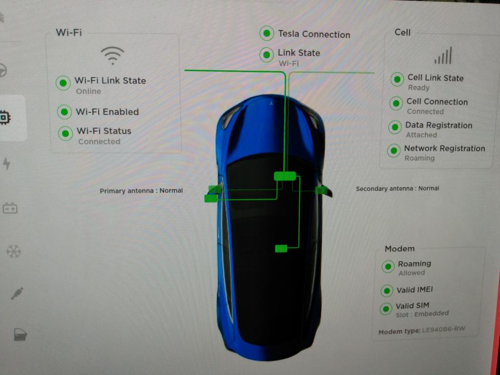

Ska man tro Service mode så ser det ut som att primär Wifi-antenn sitter i förarsidans spegel tillsammans med primär LTE-antenn och sekundär wifi-antenn i glastaket. Enbart sekundär LTE-antenn på passagerarsidan. (Model 3)

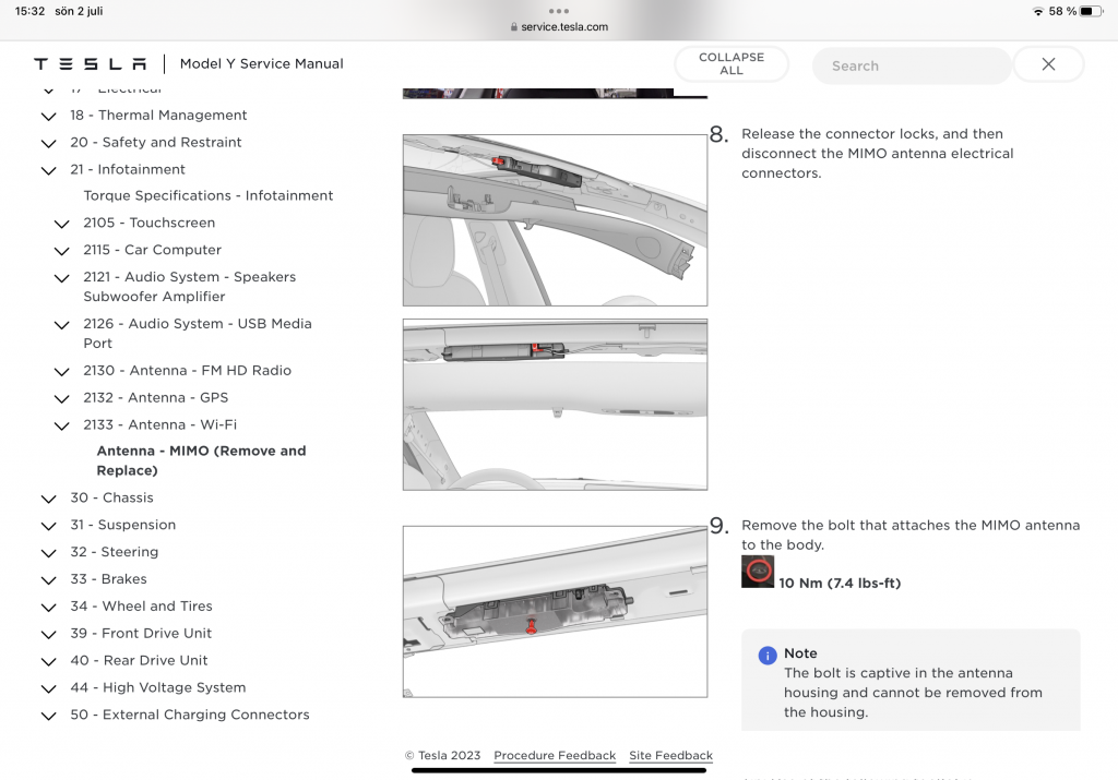

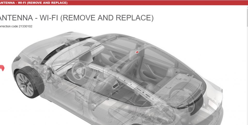

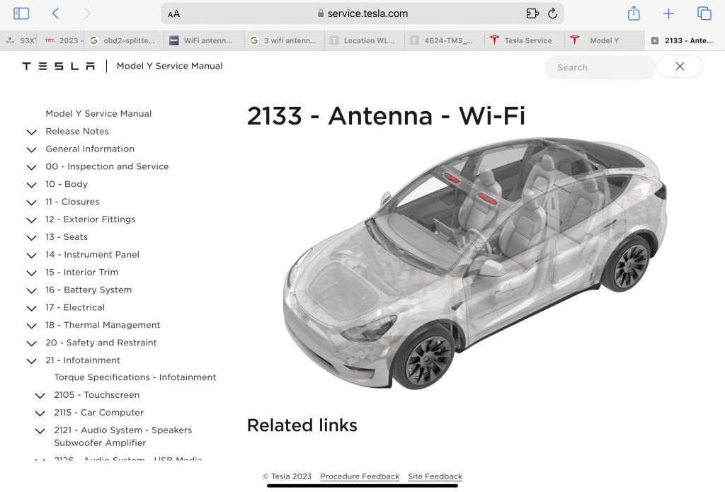

Så svårt var det. Höger spegel var en myt helt enkelt:
(Taget rakt ur Teslas serviceinformation, service.tesla.com).
Det finns liksom ingen tvekan att de sitter i balken mellan framruta och takruta. Bilder stödjer bortmontering av takklädsel etc.
