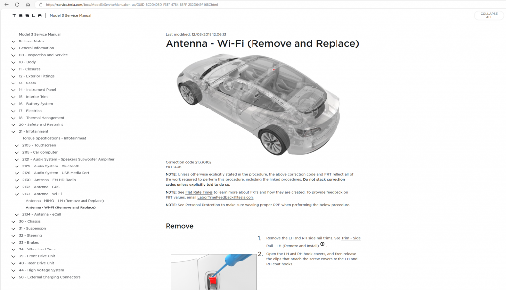

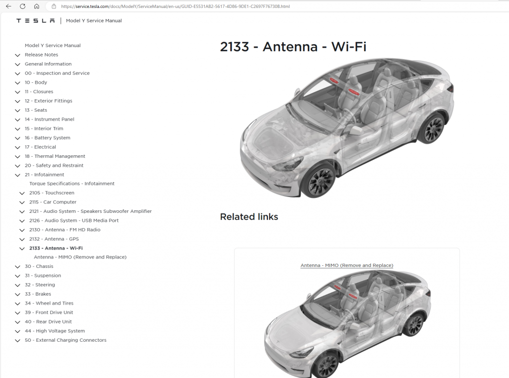

Re: Hur kommunicerar appen med bilen?
Man kan ju undra varför de inte jobbar kvar?
Kollar man i servicemanualen på att ta loss backspelgarna är det bilder med kablar för värme och till motorn för justering av spegeln men ingen info om någon antenn, inte heller några kablar. Den kanske är trådlös ...
Tittat man på Antenna Wifi så sitter den vid inre backspegeln ungefär, inne i taket bredvid kamerorna/ovan solskydden.
Det är ungeför lika på S, och model 3 har den i den takbågen som delar glaset.

Men det är fel på 3 och Y och det är fel på nya S/X.
Men model 3 2017-2023 har den i taket enligt manualen. Det finns inga alternativa beskrivningar hur man byter den.
Det är bara logga in på service.tesla.com med sitt konto och titta själv.

Absolut, håller med!AAKEE skrev: ↑10 nov 2023 12:25Man kan ju undra varför de inte jobbar kvar?![]()
Kollar man i servicemanualen på att ta loss backspelgarna är det bilder med kablar för värme och till motorn för justering av spegeln men ingen info om någon antenn, inte heller några kablar. Den kanske är trådlös ...![]()

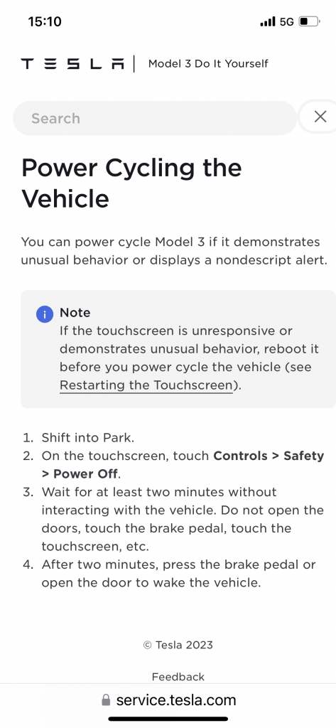

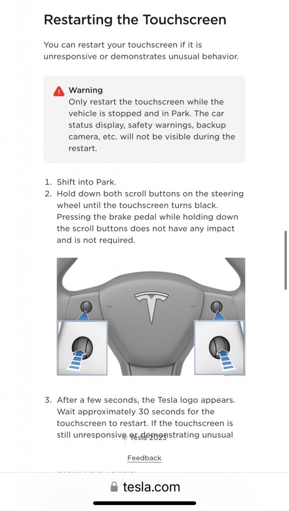

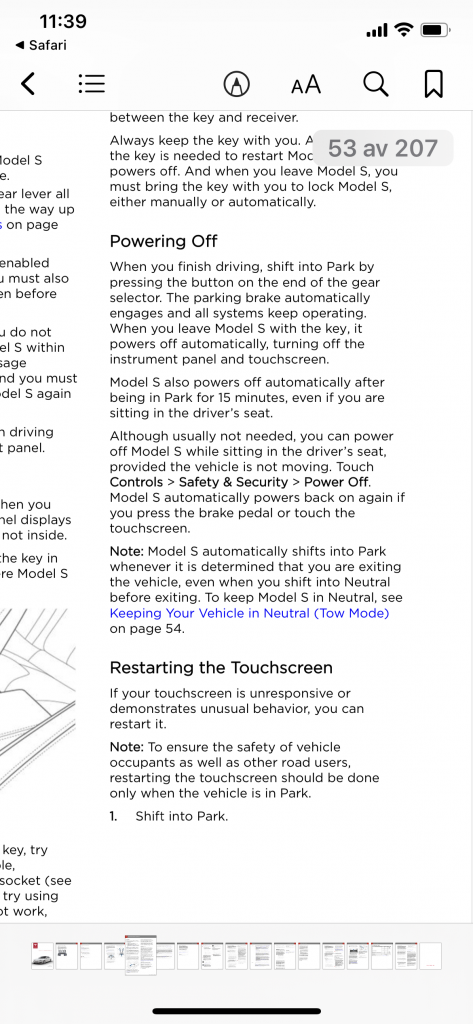

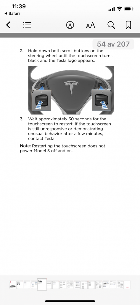

En bra myt att börja döda är att starta om med knapparna på ratten.
Det startar om själva skärmen, om den inte svarar.
Har man andra problem med bilen är det omstart via meny - säkerhet - Stäng av bilen.
Minns inte om jag sett det här men varannat Facebook-inlägg handlar om att fixa alla möjliga problem med att starta om med knapparna. Det kan med lite tur funka någon gång men har man problem gör man nog böst i att starta om bilen på rätt sätt.
Omstart av hela bilen: Omstart av skärm:
- Inlägg: 4740

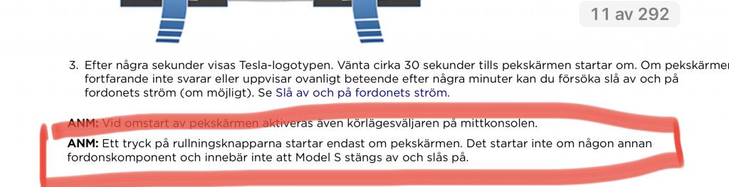

.. och att hålla ner bromsen när man startar om skärmen gör ingen skillnad.
- Inlägg: 20013
Det roliga är att Teslas tekniker (och personal i frontdesk) förut sa att man skulle göra
så för en ”deep reset”… fast det kanske stämde på dom tidigare bilarna…?

Starta om mittskärmen med knapparna resettar dock även mobilkopplingen - jag gör det med framgång en gång i veckan eller så när bilen tappar kopplingen till LTE - extra trist på vintern. Men jag har en gammal S, kanske var annorlunda.AAKEE skrev: ↑10 nov 2023 14:45En bra myt att börja döda är att starta om med knapparna på ratten.
Omstart av skärm:
Tyvärr är Wi-Fi antennen på bilen så enormt dålig så man saknar ord - men det är ju välkänt.

Jag har ju ingen koll på tidiga S/X.
Men jag vet vad manualen säger för både 3/Y och nya S.
Törs man gissa på att det var en missuppfattning som cementerades även på verkstäder?
Rätt tydligt, skulle jag säga.
Facebooks Tesla-grupper översvämmas av ”lite djupare omstart om man håller bromsen nere samtidigt som knapparna”. Jag ser nog minst 5 såna varje dag.
Ur manualiteten:
Försöker man beskriva det får man på skallen eftersom ”alla vet att det är så”Håll ned båda rullningsknapparna på fyrkantig ratt (eller ratt) tills pekskärmen blir svart. Ett tryck på bromspedalen medan rullningsknapparna är intryckta har ingen inverkan och behövs inte.

Tog mig tiden att googla fram manualen för S från 16 maj 2019.
Behöver jag ens skriva vad det står i den?
- Inlägg: 7664
- Ort: Boden
- Referralkod: ts.la/ke18519
Tog man fram manualen från 2015 på årsmodell 2014.
Samma sätt att stänga av bilen, starta om skärmen med rattknappar var troligen inte uppfunnet då.
Orkar inte leta, för det är historia nu men antagligen blev rattknapparna = skärmomstart direkt det kom. Logiken är ju att skärmen kan ha hängt sug och då återstår ratten.
