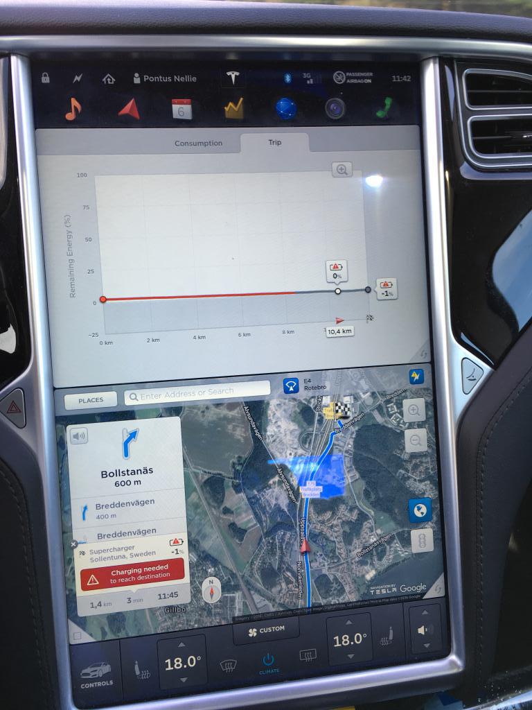

Står och väntar på laddare och fick denna skärm för några km sedan.
När jag kom till SuC så var det givetvis fullt (taxi). Då dök frågan upp hur mycket drar bilen med lite värme och stereon på när man står och väntar?

Är bilen varm lär det inte gå åt mer än några hundra watt när det är kyligt ute. En kupévärmare på 5-600 W underhållsvärmer ju en bil mer än väl. Lampor å fläktar drar knappast mer än 100 w tillsammans, Det borde betyda Att en 60 kWh bil kan gå "på tomgång" flera dagar. Har man 10% kvar bör det ändå räcka i mer än 10 timmar. Om du inte behöver värme så kan man öka den tiden rejält.
Värmen maxar tydligen på 6 kW vilket är lika mycket som bastun hemma, så vill man basta medan man väntar så bör man ladda efter nån timme redan...
Edit: såg först nu bilden ... Jag skulle stängt av värmen....

Den slår väl av värmeanläggningen ett tag innan bilen är helt tom, så du kan ju se det som en varning om att du kanske ska fråga om någon är klar snart.
