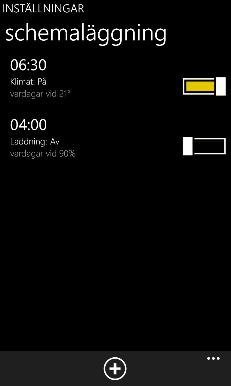

Samma problem här och man tvingas därmed avstå lyxen att sätta sig i en varm och avtinad
bil. Jag saknar verkligen möjligheten att ställa in ett schema i bilen för uppvärmning.

Provade starta appen på min Nokia Lumia 1020. Startade och kontakt med bilen. Provade tuta för skojs skull och yepp inga problem.
Bifogat en bild på schemaläggningen som finns i windows phone appen. Det är en Azurebaserad tjänst som pratar med bilen så man slipper mecka med telefonen. 6.30 på morgonen väcker molntjänsten bilen och startar värmen. Måndag-fredag har jag ställt in. 21 grader är tempersturen jag valt.
Jag har 6.1 och fungerade både före och efter.

Laddar du till 90% varje dag?hybris skrev:Provade starta appen på min Nokia Lumia 1020. Startade och kontakt med bilen. Provade tuta för skojs skull och yepp inga problem.

Det där vill jag ha! Finns det för Android?hybris skrev:Provade starta appen på min Nokia Lumia 1020. Startade och kontakt med bilen. Provade tuta för skojs skull och yepp inga problem.

Nej. Notera att jag inte använder appen för laddningen. Har ställt in bilen att starta ladda 0:30 varje natt och laddar 70%. Som du ser i appen så är tidsstyrningen av laddning avslagen. Trevligt om man vill öndra och ha en mer avancerat laddschema. Jag ka tex skapa fler tasks och ha en inställning för tex Måndagar och en helt annan Söndagar och olika tidpunkter. Har dock inte så avancerat behov för tillfället. Men det går...SR-71-BlackBird skrev:Laddar du till 90% varje dag?hybris skrev:Provade starta appen på min Nokia Lumia 1020. Startade och kontakt med bilen. Provade tuta för skojs skull och yepp inga problem.

Funktionerna finns inte i Teslas app. Ensusiast som skrivit en windows phone app och använder Teslas API. Har ingen Android så vet inte om det finns tredjeparts appar men rent teoretiskt går dett att skapa på alla mobilplattformar...
