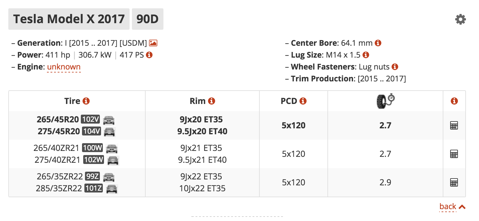

http://www.wheel-size.com/size/tesla/mo ... m-90d-usdm kan man hitta info om fälg- och däckdimensioner till MX. När man försöker hitta några alternativa vinterfälgar så kanske man bör tänka till.
Om man kollar på shop.tesla.com så ser man att de fälgarna också har olika offset på fram och bak, samt olika bredder. Men hur viktigt är det egentligen? Är det så att bilen är baktung? Eller av vilken anledning har man den skillnaden. Kan tänka mig på P90DL att det är viktigt att ha bredare däck bak, men för en 90D?
Sen är ju också totalhöjden inte samma fram och bak, va fan :/ Men det kanske motorerna kompenserar för. Om det varit en Audi Quattro är dom ju extremt känsliga om det blir skillnad i rotationsdimension.
Men varför har dom 35mm offset fram och 40mm offset bak? Bara för att göra det jobbigt att hitta 3rd party fälgar? :)
Om jag vill "fuska" lite, ska jag köra på ET35 eller ET40? Annars måste man hitta en fälg som har både 35 och 40mm offset i deras sortiment. Eller hamna i mitten med ET38.
Att liggar rätt i center bore borde ju inte så viktigt, det finns ju centreringsringar för det. Eller är jag ute och cyklar? Bara man inte har för litet hål ;)
Note: Jag tror att 22" infon är fel, det ska vara ET40 bak för dom också. Den infon finns på andra sidor. Läs här: http://www.teslarati.com/tesla-model-x- ... res-specs/

Hur som helst så kan du diffa InPress +-7.5mm så det är inga problem att köra med båda axlar på ET35 eller 40.

Wheel.size.com har missat bärigheten på däcken.
Bak måste den vara 110 och fram 105.
Bland annat Nokia har detta t.ex Hakka 8 SUV och dess dubbfria motsvarighet R2.
Vi valde 19" med samma mått som Teslas vinterdäckserbjudanden. Samma dimension fram som bak.
8.5X19 PH Edition II Turbin II 5-120 ET35 CB64.1 (GLOSS BLACK) från Tempe Däckservice AS.
Paketpris med däck blev något billigare än Teslas pris inkl. moms och frakt och vi fick svarta fälgar som vi villa ha.
Har läst att Tesla har en aggressiv inställning av hjulvinklar så en felaktig hjulinställning kan snabbare än andra bilar påverka däckslitage.
Den informationen gör att jag tror på att behålla de fälgdimensioner Tesla anger.
Tempe kunde inte leverera olika offset "ET" på 20" fälgar enligt Tesla spec. inte heller olika bredd. Men vi valde 19" i huvudsak i förhoppningen att inte tappa räckvidd på vintern.
