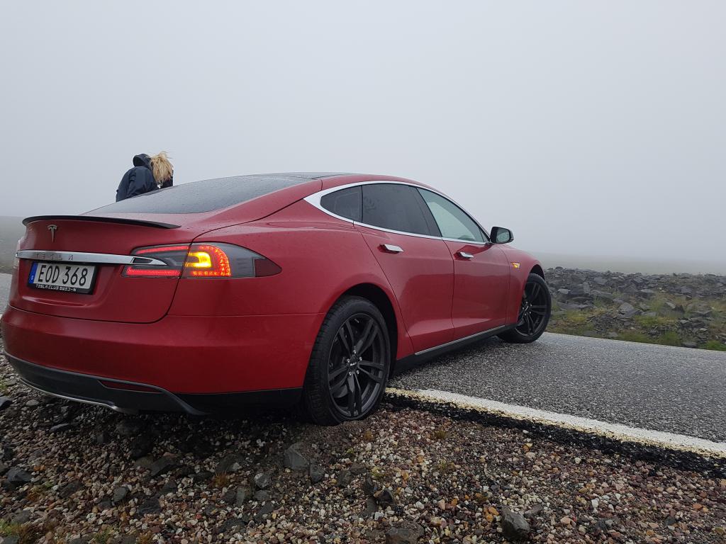

Min farsa körde av vägen i nordkap, ingen awd eller luftfjädring. Fick backa och lägga stenar och putta med 4 personer.
Riktigt klantigt, han ville ha bild på skylten
Men i hans fall spann väl båda hjulen mot asfaltskanten?

gellerstam skrev:
Aa precis
