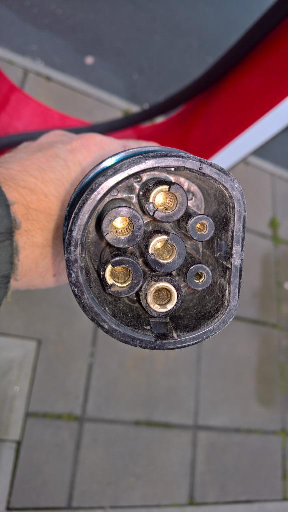

Kollade noga på alla laddkontakterna på SuC-laddarna i Sillekrog häromdagen.
Syns att det blir ett visst slitage på kontaktstiften av att överföra så stora effekter, förmodar att det blir en del underhåll framöver. Hur funkar det i Infra City där det är så intensiv laddning?
Håller CCS kontakten bättre med sina kraftigare DC-stift?
Slitage på SuC laddkontakterna

Det ser väl mer ut som att slitaget uppstått när folk anslutit laddkontakten?Off Grid Byggaren skrev:Kollade noga på alla laddkontakterna på SuC-laddarna i Sillekrog häromdagen.

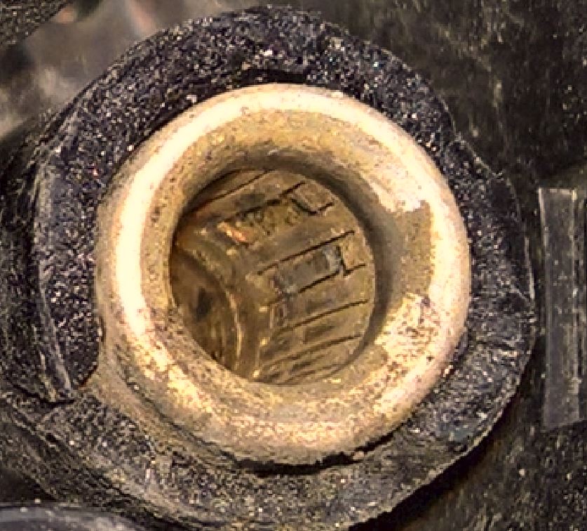

Plasten som är trasig är nog mekaniskt slitage, om kontakten inte sätts i riktigt rakt kan jag tänka mig.
Men på denna förstoring syns de fjädrande kontaktblecken inuti laddkontakten. De ska ju nypa tag runt stiften i bilens intag, och här bör det vara den höga effekten som sliter på dessa.
Förmodligen funkar denna rätt bra fortfarande, men blir fler bleck skadade så blir det nog problem.

Ser inte bra ut det där. Isoleringen har åldrats och brännts av värmeutvecklingen pga förhöjd resistans i kontakterna.Off Grid Byggaren skrev:Plasten som är trasig är nog mekaniskt slitage, om kontakten inte sätts i riktigt rakt kan jag tänka mig.
För varje litet bleck som försvinner så ökar värmeutvecklingen, jag kom att tänka på den Norska Teslan som brann upp vid laddning.
