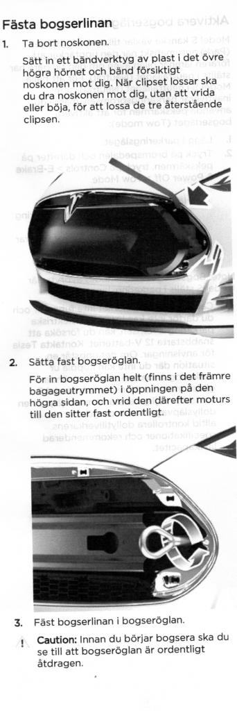

Seriöst så vet jag inte säkert men det måste finnas en ögla framtill (ev skruvögla). Bakom noskonen? Kolla instruktionsboken.

fram är den under nose cone
bak vet jag inte ens om den har

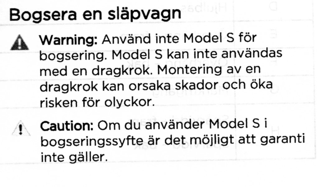

Känner att denna borde omarbetas lite...

På sidan 131 i manualen.

Sid 144 i manualen. En Tesla drar ju lika bra bakåt som framåt! Ju!

Är det inte rätt stor skillnad på att dra upp en bil ut ett dike och bogseras? Den där bogseröglan ser inte kraftig nog ut för att jag skulle prova i alla fall.

Ska Du dra upp en långtradare? :D
Har provat att dra upp en traktor-gick kanon!
