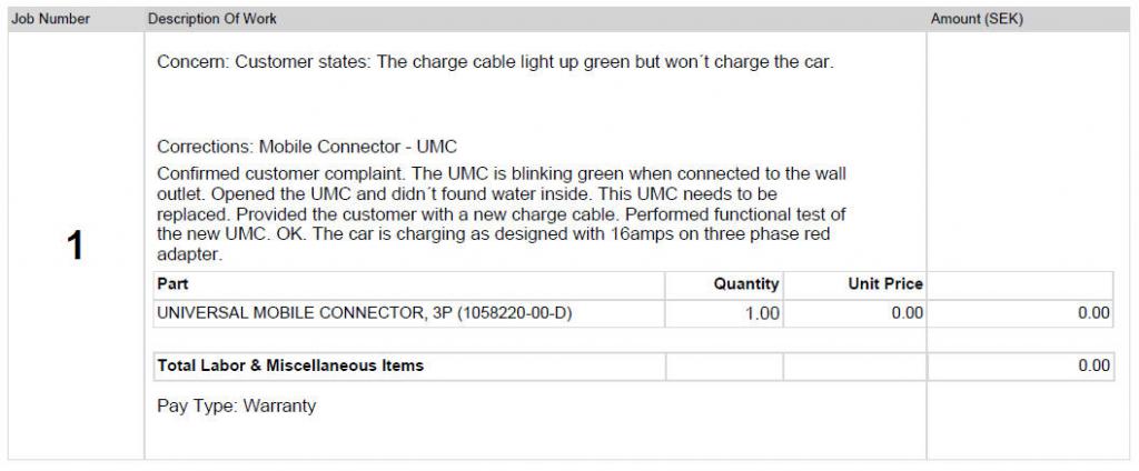

Så här säger Tesla ang min reklamation av UMC:n
Jag vill inte äventyra att få köpa en ny för nästa 8,000kr och dessutom stå utan laddmöjlighet hemma.
Varför skulle de i så fall söka efter vatten?

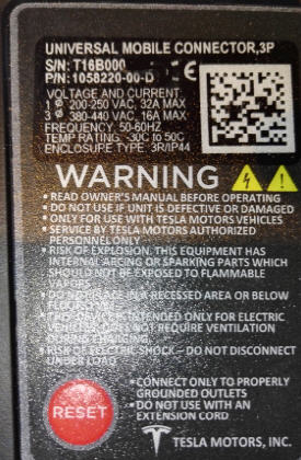

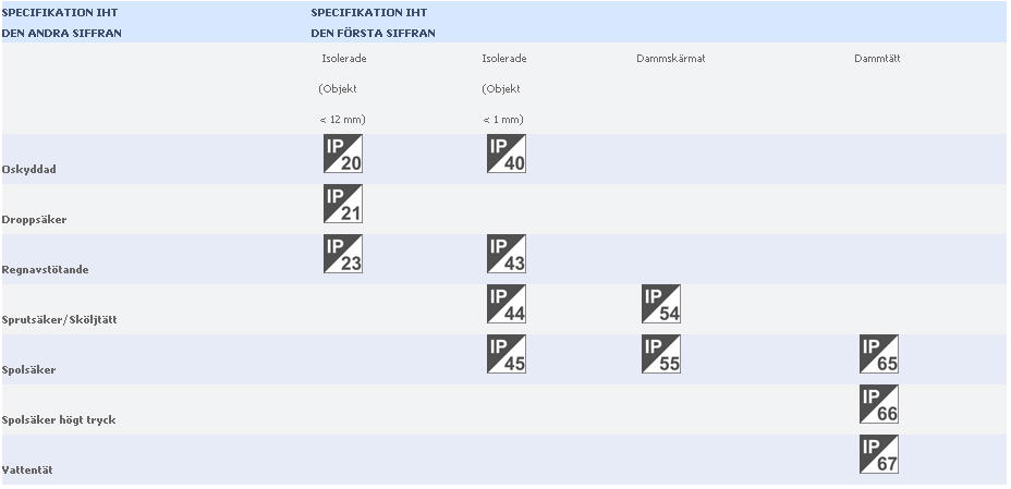

På UMC kan man läsa att den har IP44 klassning. Dvs den är sköljtätt, ej vattentätmjwahl skrev:Umc är visst fuktskyddad och är designad att användas i vårt klimat...

Ampera skrev:På UMC kan man läsa att den har IP44 klassning. Dvs den är sköljtätt, ej vattentätmjwahl skrev:Umc är visst fuktskyddad och är designad att användas i vårt klimat...
Spara 2.200 och köp en WC för 5.800
Ja, och?
Vattentätt behöver man om är dykare eller badjävul. IP44 duger bra att använda utomhus på land i regn och rusk.
