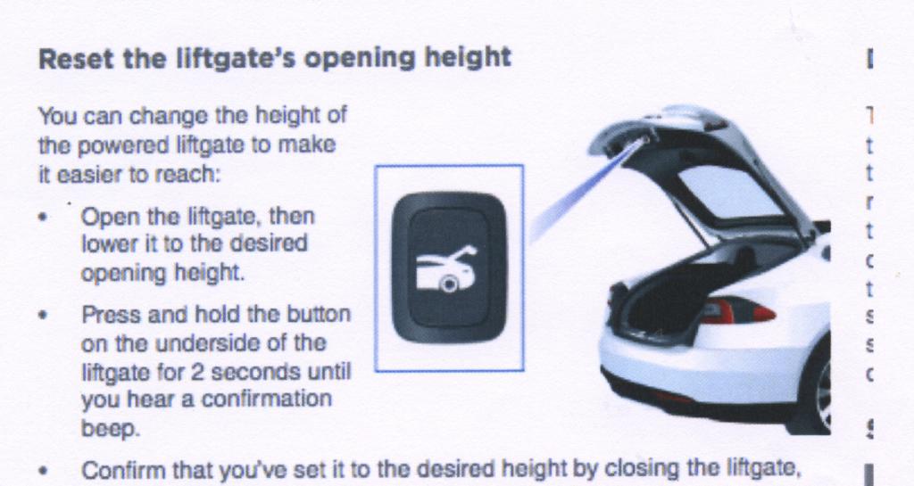

Är en nybliven Teslaägare och då är det mycket att lära. Jag har begränsad öppningsvinkeln av bakluckan för att kunna öppna den i garaget utan att få repor i lacken. Men, hur jag får tillbaka full lucköppning har jag inte kunnat lista ut och heller inte läsa mig till det. Kan hända att det beror på SBHB (shit behind button), men så what!

Tryck upp luckan manuellt och håll sedan in stängningsknappen tills du får pipbekräftelse.

Om du gör som Telsa skriver så ska det funka, men kom då ihåg att det kommer att öppna fullt inne i garaget sedan igen...

Det gäller att trycka på rätt knapp tillräckligt länge.
Tack för hjälpen
