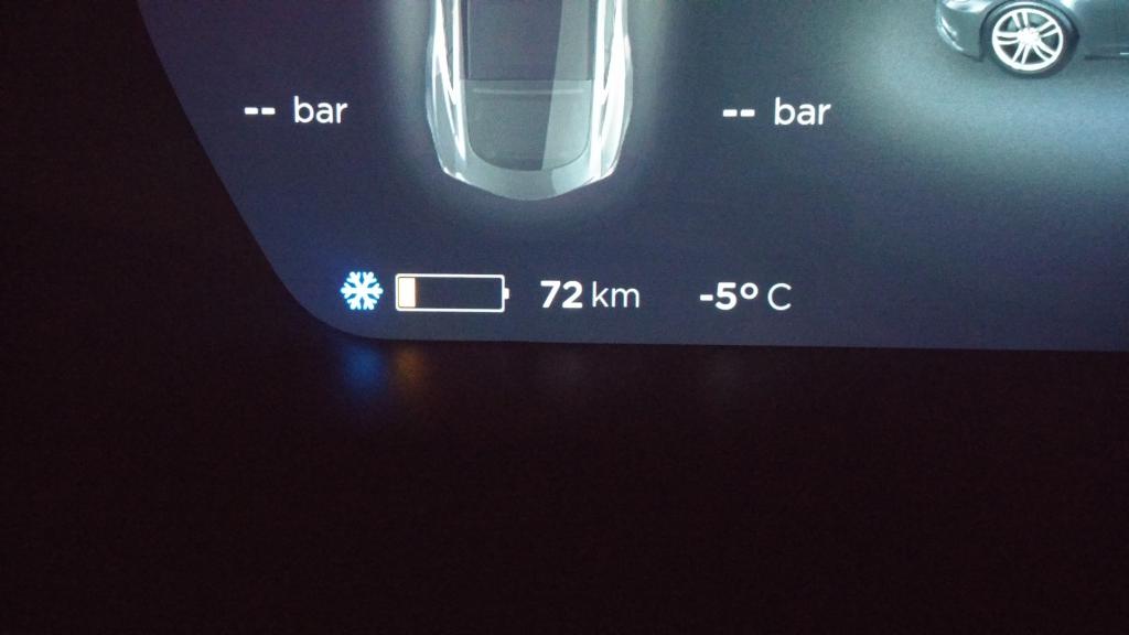

-7 i morse (-5 enligt bilen men litar inte riktigt på den tempgivaren...), och 72 km kvar när jag kom ner till bilen.
Såg en liten söt snöflinga bredvid batteriindikatorn, någon som vet vad denna indikerar?
Kallt batteri? Risk för batterifrysning? Annat?
Lyckades inte ladda upp bilden från telefonen tyvärr...
Edit: Jo tydligen...
Edit2: Efter ca 3 mil försvann symbolen..kom tillbaka och försvann igen..och håller på så nu... (snart på jobbet för laddning(

Det betyder att det för tillfället inte går att ta ut all laddning som finns i batteriet pga kylan.
http://www.teslarati.com/tesla-model-s- ... cator-bar/
Så det betyder att det finns 7 mil men man kan inte räkna med att ta ut 7 mil

Är det så? Jag tolkar det som att det går att ta ut 7 mil, fast det finns egentligen mer laddning i batteriet som är "fryst" för tillfället.

Är inte snöflingan en indikering på att du har begränsad motoreffekt tills batteriet är varmt?
Tror inte det, då jag haft begränsningen tidigare, men aldrig snöflingan.
