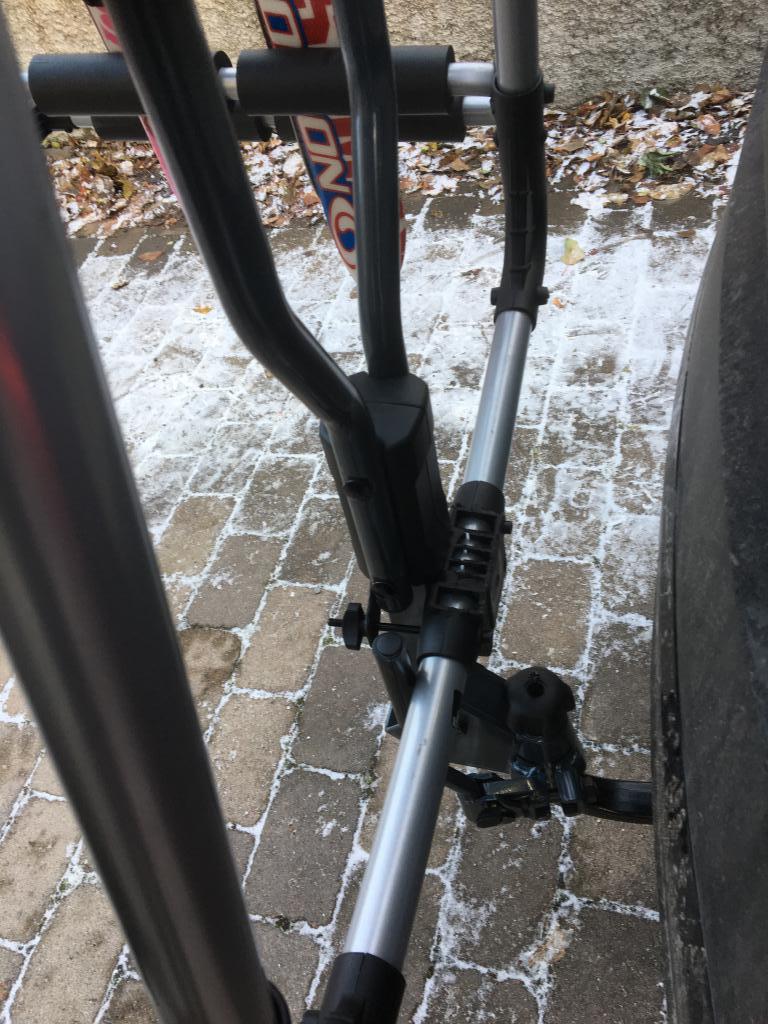

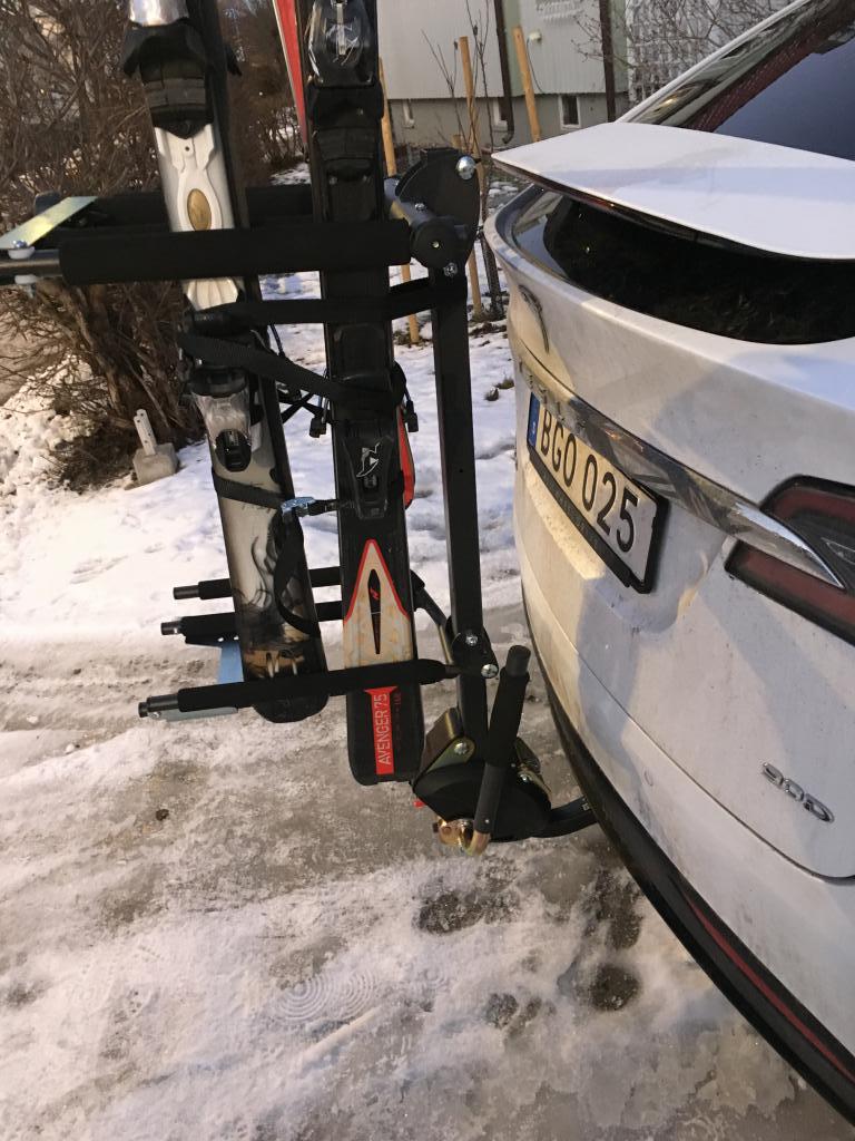

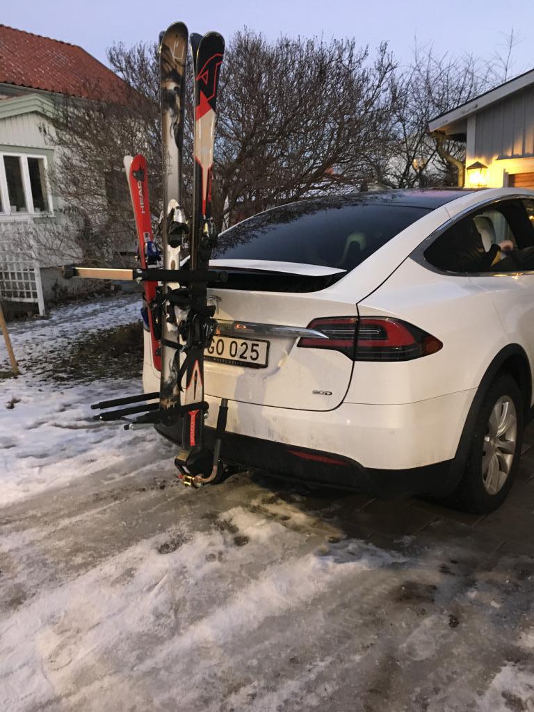

Nu så testat skidhållare Thule 9033 med cykelhållare från Cykelringen (dock inte kvar på deras hemsida-kanske pga säsong?) på Teslan. Bilder följer.
Fick modifiera skidhållarens nedre fäste något (såga bort lite plast) för att passa samt ha nedre fästet framför cykelhållarens pelare för att få rätt lutning.
Funkade med 4 par skidor på ena sidan så 8 par bör gå. Då mina skidor har fäste mellan bindningarna måste de fästas upp och ner, att fästa ett par åt rätt håll mellan bindningarna går inte pga tjockleken.
Testade i momsad motorvägsfart gick bra och i ett långsammare läge var en polisbil efter oss som inte reagerade, så godkänt av en polis iaf :D

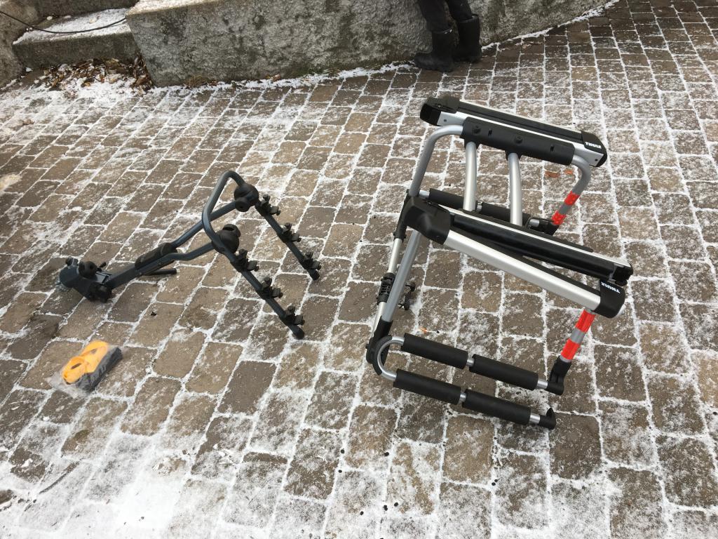

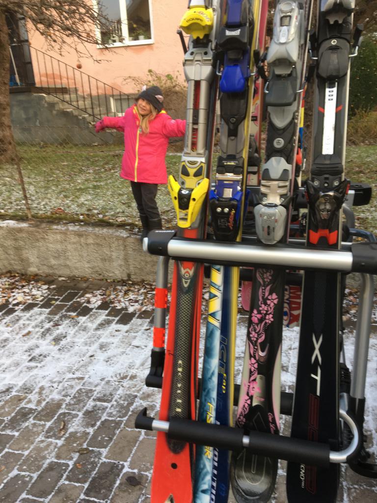

Några till.

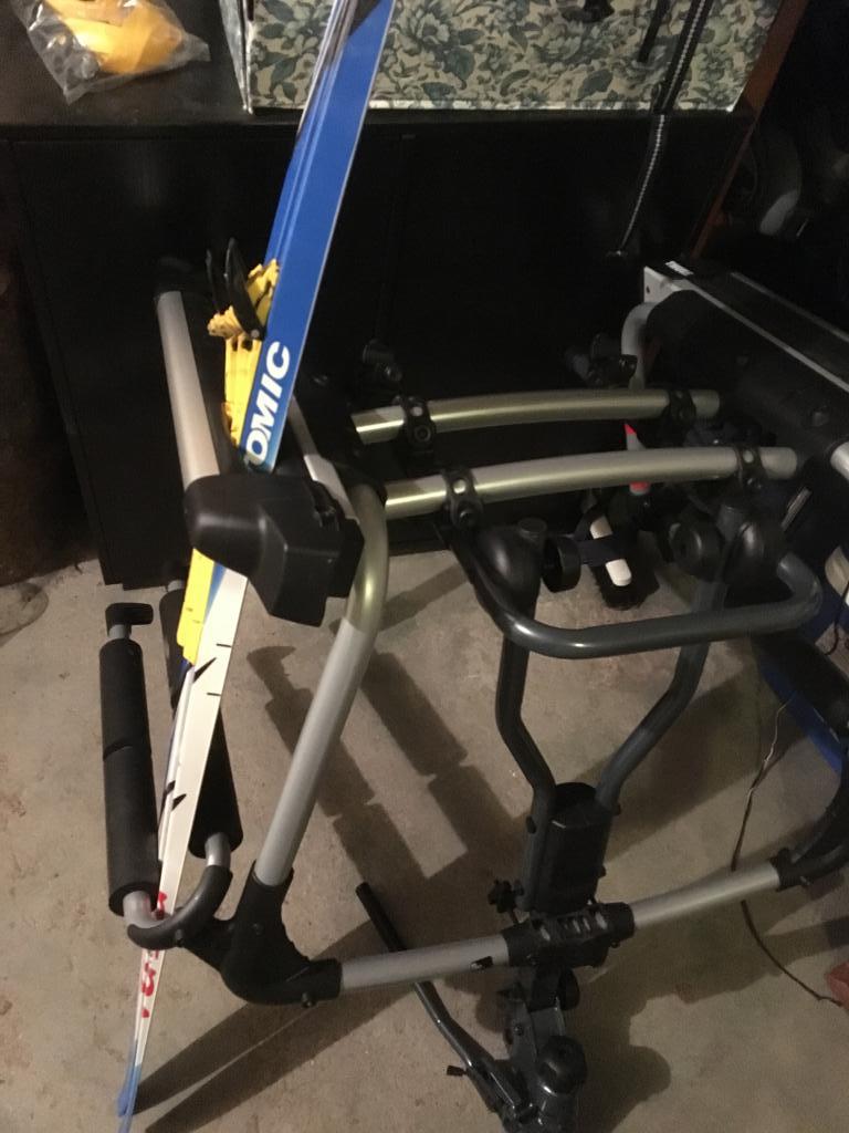

Fungerar med långfärdsskidor, dock är mina så tjocka så man får ta de bredvid varandra och inte parvis. Men de är smalare än slalomskidor så med lite god vilja går nog 4 par på varje sida.
Testbild
